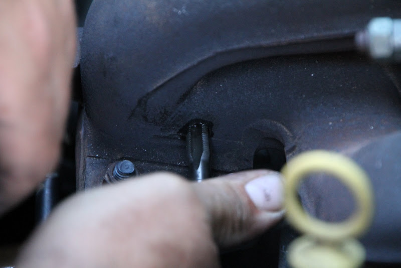

Wat door de Compressor gaat moet ook door de Turbine... dus ja deze zijn een op een met elkaar verbonden, maar er spelen wel zaken als volume veranderingen...Luthart schreef: ↑di 07 jan, 2025 20:43Dat zou ik zeer interessant vinden!
Wat ik mij ook wel eens heb laten vertellen, is dat de compressor zijde en de turbine zijde van de turbo qua drukken ook in evenwicht moeten zijn… klopt dat?
Boren in het spruitstuk… gaat deze dan juist daar niet op den duur scheuren? En de turbo moet er wel af zijn neem ik aan, anders heb je er allemaal spanen in, of valt dat mee?
Je boort 'em op een plek waar deze niet geneigt is om te scheuren. Deze is na heel vele kms en plaatsing op meerdere koppen nog steeds heel...
Turbo hoeft er niet af. Je zit al in je uitlaat traject en spul is niet van porcelein... wel netjes werken uiteraard.

NPT is een Amerikaanse pijp draad (national pipe taper, conisch draad). Heel erg gebruikelijk nog hoor! Alleen niet in de automotive.evo schreef: ↑di 13 jul, 2010 22:32Toen 't gat er eenmaal in zat, een met moeite gevonden tap, ter hand genomen. De draad was overigens een vreemde 1/8NPT. Uiteindelijk heb ik met 1/8PT getapt wat een verschil van 1 omwenteling per inch zou moeten geven.... Ik heb de gok gewaagd...:
Maar bedoel je met PT niet de tegenhanger BSPT (British standard pipe taper). Dit is de Engelse variant.
1/8” NPT heeft 27 gangen per inch (TPI) en 1/8” BSPT heeft 28 gangen per inch. En dat klopt weer met jouw verhaal namelijk. Alleen 1/2” en 3/4” van beide types hebben hetzelfde aantal gangen.
Voor een volgende keer zou je ook een BSPP (cilindrisch draad) voor het draadgat kunnen nemen. Omdat er weinig druk op komt zou dit ook prima kunnen. Een NPT koppeling in een BSPT draadgat is wat ongelukkig… maar goed hij zit dus nogsteeds!!

NPT: National pipe thread
http://www.cncklikkon.com/pt-thread-npt ... a-212.html
Inmiddels zijn we al wel waat jaartjes verder ... en zit nog steeds als een huis. Al ligt het spruitstuk ook al wat jaartjes in het schap... te klein voor mijn doen
En nee, die tap heb ik nog steeds niet thuis liggen, gelukkig wel op de garage...

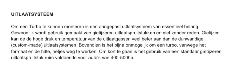

Maar je hebt nu een custom spruitstuk? Ik meen ergens gelezen te hebben dat een gietijzeren spruitstuk goed genoeg is tot ca. 500pk… dus jouw frankenstein B204 draait dus meer

Nee, mijn caabje draait geen 500pk.
500pk op die gietijzeren lomp heb ik nooit gebouwd. 400 is het hoogst wat ik met die dingen gedraaid heb. Maar het gaat niet om de getallen... het gaat om reactie, power band en duurzaamheid is ook fijn

Klopt, betrouwbaar vermogen is belangrijk en juist power hebben in het toerengebied waar je het meeste aan hebt in de praktijk.
Ik meende ergens gelezen te hebben dat gietijzeren spruitstukken wel goed waren voor 500pk. Maar dat kan ook specifiek zijn voor Amerikaanse v8 motoren…
Ik heb gelezen in de technische artikelen van track-motortechniek.nl

Ik schrijf ook niet dat je niet naar 500pk kunt met een stock SAAB uitlaatspruitstuk.
Ik ben van mening dat je dat beter niet kunt doen, Een 400pk (kleinere turbo) op een spaghetti rijd 'em helemaal kwijt... betere spool-up, bredere powerband. Er van uitgaande dat de rest hetzelfde is. Daarbij zal alles een stuk minder lijden bij een (goede....) spaghetti. Veel beter temperatuur managment.
