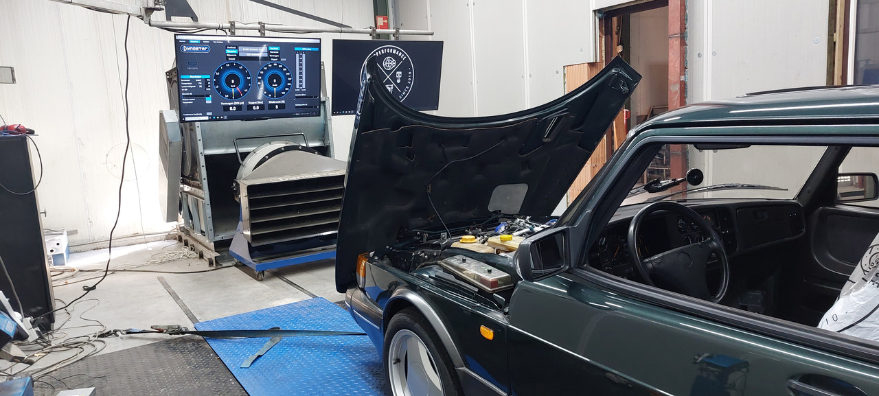

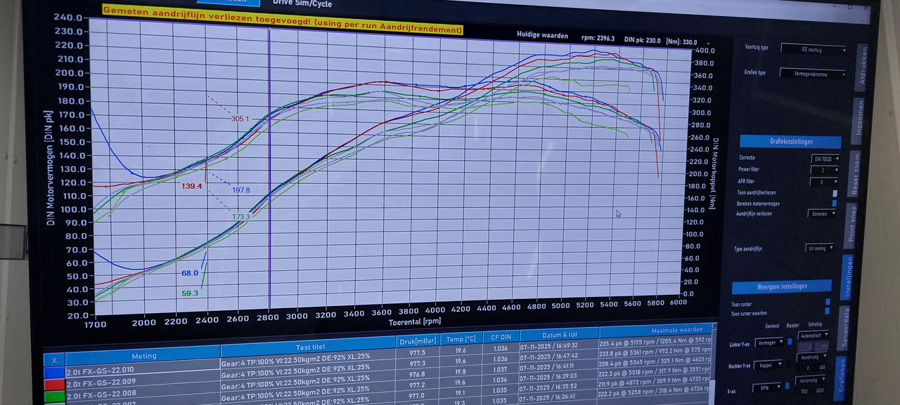

Vorige week even bij Pieter van KCP geweest om is te kijken hoe de 900 T5 erbij staat. Had onlangs wat aanpassingen in de hardware gedaan. Het begin was niet geweldig, maar na plaatsing van 4 nieuwe injectoren en de daarbij behorende software, kwam de 900 tot leven. Met 235 pk aan de krukas en rond de 320 nm heb ik nu een zeer levendige 900šŸ˜Ž.

Mooi! wat kost dat? de rollenbanktest bedoel ik

https://kcperformance.eu/category/dynostar-4x4-bank
Het is sterk afhankelijk van wat je wilt. Alleen een vermogensmeting kost je 150,-. Wil je ook wat aanpassingen laten doen, dan loopt het gauw op.
