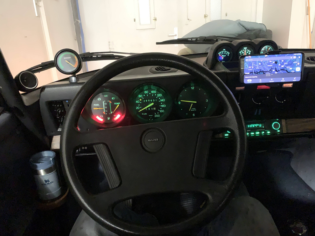

Wat een geweldig topic om te volgen, het lijkt op de foto's of m'n eigen leisteen blauwe wordt geprepareerd. Ik vind je cupholders super, denk dat ik iets soortgelijks ga maken. Zitten ze met het hoekijzertje klem tussen portier en armlegger? Ik zit nu altijd te worstelen met een geschikt plekje maar dat is er eigenlijk niet. Duw dan maar een halveliter fles in de zijzakken aan het portier.
Klopt, de hoeklijn gaat tussen de armsteun en de deur. De bevestigingsschroef die de armleuning op zn plek houdt door de hoelijk en klemt alles zo op zn plaats. Lang over nagedacht want wilde ook een handige plek en liefst met bestaande bevestigingspunten. Dat is hiermee dus aardig gelukt. De cupholders zelf heb je in verschillende maten en worden (schijnbaar) wel gebruikt voor pokertafels en jachten.

Omdat we toch aardig wat tijd in de auto gaan doorbrengen en een groot gedeelte van die tijd gebruik zullen maken van navigatie (op de telefoon) wilde ik hier een een goede oplossing voor hebben. Na lang nadenken over allerlei zo onzichtbaar mogelijke opties uiteindelijk besloten dat de beste optie toch was om een gewone klem-houder te gebruiken. Plaatsing van het scherm net boven de verwarmingsknoppen waarbij ook de extra metertjes nog zichtbaar blijven. Gelijk maar voor een houder gegaan die ook de telefoon draadloos kan opladen, dus geen kabels! De auto wordt er misschien niet mooier van, maar het maakt het wel een stuk prettiger navigeren (en muziek bedienen, etc) op deze manier, zonder dat de telefoon bij iedere bocht en hobbel door de auto vliegt:
