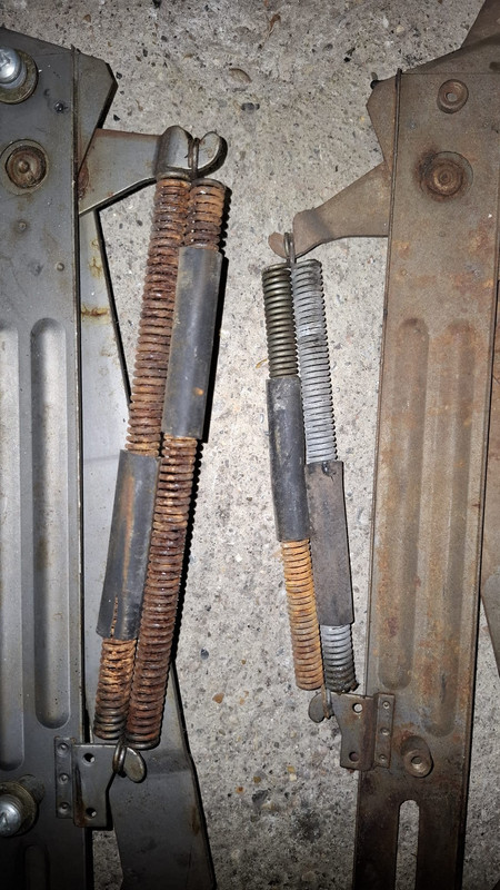

Ik heb onlangs de portierbekleding van beide portieren gedemonteerd. Ik zag onder in het bestuurdersportier stukken spiraalveer liggen met een rubber ommanteling. Kon het niet thuisbrengen tot ik in het portier aan de passagierskant ontdekte dat deze a.h.w. helpen het raam omhoog te helpen. Bij openen rekken ze uit en bij sluiten raam gaan ze terug naar hun uitgangspositie. Ik heb zoiets nog niet eerder gezien. Aan de bestuurderskant is dit waarschijnlijk al vele jaren defect geweest. Ik heb deze wagen sinds kort en weet niet of ik veren terug moet plaatsen, waar haal ik ze dan vandaan, of dat ze weinig toevoegen.
Iemand die dit weet?

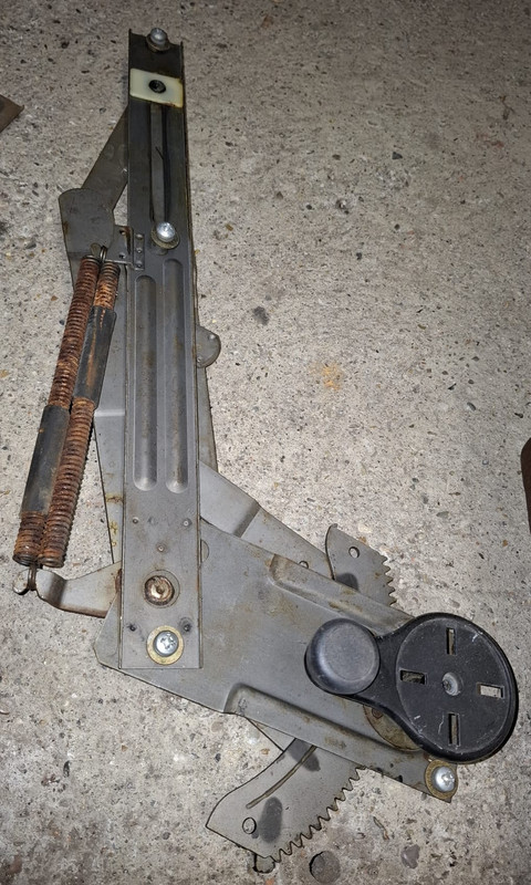

Hej Rik,
Veer zit in het raammechanisme, welke voor montage eerst het mechanisme gedemonteert dient worden.
Een paar detailfoto's
