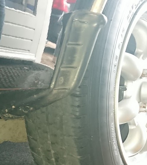

Bij inspectie van de wielkastranden aaan de achterzijde bleek er wat roest te zitten onder het rubberstuk dat de wielkastrand weer vasthoudt.
Deze rubbers worden gemonteerd met 3 schroeven waarbij de schroef in een kunststof 'montageblokje' komt te zitten (zie foto).
Probleem is nu dat dat blokje gescheurd is.
Vraag:
Wie heeft er nog dergelijke blokjes/weet waar je die kunt krijgen of een alternatief?

Gaat het om deze rubbers? Ik was net van plan om te gaan boren om ze met schroeven vast te zetten. Bij mij is er een nieuw deel ingelast, dus er zit geen gat meer.
Horen er inderdaad 4 gaten te zitten met een 4kant blokje erachter?
Dan ga ik dat ook even uitzoeken.
(moet dan alleen even een boortje vinden om 4kante gaten te boren... :)

Het gaat inderdaad om deze rubbers.
Overigens, bij mij zitten er in het rubber (en in de carrosserie) slechts 3 gaten.

Met een boortje rond gat boren. Daarna met een recht/vierkant vijltje de vierkante (niet ronde☹️) gaten vijlen (totdat het vierkante blokje precies erin past)..
Eerst nog het blanke metaal tegen corrosie gaan beschermen (epoxy primer, washprimer) daarna blokjes en rubber plaatsen.

Mijn probleem is niet het herstellen van het gat maar dat het blokje dat ik verwijderd heb gescheurd is.
