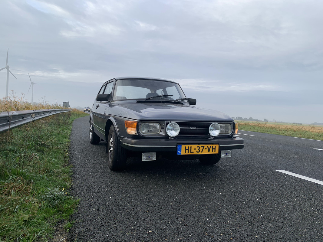

Fototje van de auto in kwestie:

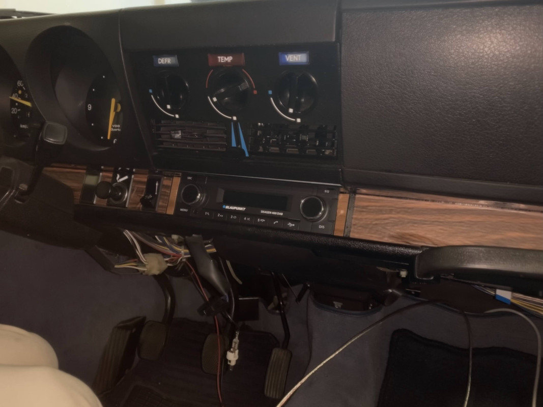

Belangrijke dingen eerst, dus, de radio!
Na veel zoeken ben ik gegaan voor de Blaupunkt Skagen 400, welke een redelijk sobere / simpele uitstraling heeft wat past bij het interieur van de auto (naar mijn mening), maar wel over Bluetooth (en DAB+!) beschikt. Geen CD speler, maar dat is voor mij geen gemis. Als extratje en niet geheel onbelangrijk - instelbare kleur van het display / de verlichting, inclusief groen.
Nu begint het echte probleem; waar deze te plaatsen. De auto heeft geen middenconsole en als het even kan wil ik dat zo houden. Ik heb er lang over nagedacht en voor inspiratie veel plaatjes bekeken, maar de mooiste plek leek me in het midden van het dashboard, op de plaats van het "Fasten Seat Belts" indicatie lampje / paneel. Ik kon hier weinig beeldmateriaal van vinden en toen ik er uiteindelijk aan begon begreep ik waarom: hierachter is geen ruimte voor een radio.
Omdat ik nogal eigenwijs kan zijn (of ben) toch besloten het mezelf moeilijk te maken en toch te proberen de radio op deze plek te krijgen. Zagen in wat erachter zit is uiteraard geen optie, dus het plan was om het display / bedieningspaneel van de radio in het dashboard te plaatsen, en de radio zelf op een andere plek. Een plan met (veel) onzekerheden. Een paar fotos om het process weer te geven (niet per se chronologisch, en exclusief bloed zweet en tranen):
Een schets om ruimte te bepalen en plan hoe het bedieningspaneel te bevestigen:
(alluminium) frame maken en passen:
Test radio met verlengde flat-cable (YES!! HIJ DOET HET!)
Test passing:
Afwerken van het geheel:
En uiteindelijke plaatsing:

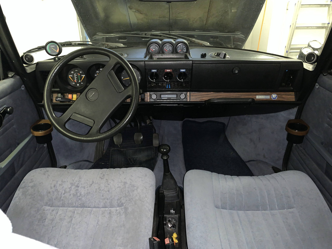

Dan de cupholders. Na de nodige concepten, inclusief halve boekenplanken (met een ouderwets sierrandje, voor de gein) uiteindelijk toch uitgekomen bij een wat verfijnder model. De hoofdreden om toch hiervoor te kiezen (zonder sierrandje) zat hem vooral in de beenruimte en dan voornamelijk bij het uitstappen. Een van de eerdere modellen zag er ongeveer zo uit:
Maar dit werd het uiteindelijke model:
Dan in de beits. De exacte kleur lijkt een beetje moeilijk (zie paneel onder de bekerhouders) maar is ook erg afhankelijk van het licht.
In de auto kleurt het aardig!
En totaaltje van de cockpit:
Dan de ver en breedstralers. De breedstralers hab ik opgehangen aan de bumperbevestigingsbouten (wat volgens miij de standaar plek is). Ik wilde de verstralers wat verder uit elkaar hebben dan waar de standaard bevestigingen in de bumper op zitten (en deze zitten sowieso niet symetrisch?) dus daarvoor een beugel gemaakt.
En het resultaat:
Ik heb ze nog niet echt goed getest maar er lijkt een flinke bak licht uit te komen. Ook moet ik ze nog richten, maar geen idee of er een process is om dat optimaal te doen?
