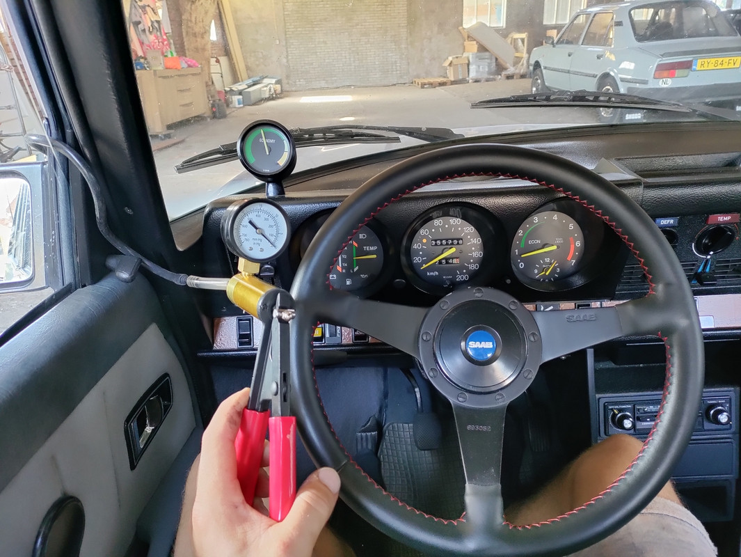

Experimentje gedaan vandaag! Met dit vacuümpompje aangesloten op de vacuümvervroeger, kon ik handmatig vervroegen en eens luisteren wat er wanneer gebeurt.
Als ik vacuüm maak en dus vervroeg, gaat hij uiteindelijk pingelen tijdens het lichtjes accelereren. Precies zoals hij doet met de vacuümvervroeger aangesloten, zelfde geluid op het zelfde moment. Het is dus sowieso pingelen en het de vervroeger vervroegt dus teveel, lijkt mij.

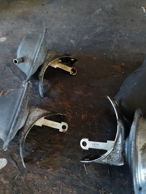

Weet iemand zo wat het onderdeelnummer van de vervroeger moet zijn? Ik heb deze twee nummers uit mijn eigen voorraad geprobeerd (de 2503 zit er nu in):

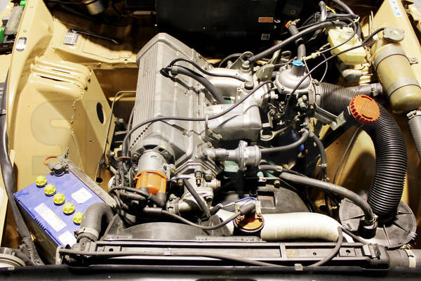

Dit is een foto van mijn ex 90, dat klepje is origineel. Is geen terugslagklepje maar een soort vertraging heb ik mij laten vertellen...Foll schreef: ↑za 09 sep, 2023 16:08... soms zie ik een smoorklepje in de slang naar de vervroeger zitten, bij sommige 99's en 900's. Zie onderstaande fotos van internet
Vaak zie ik ze ook niet zitten. Wie weet of dit er fabrieksaf tussen hoort?
