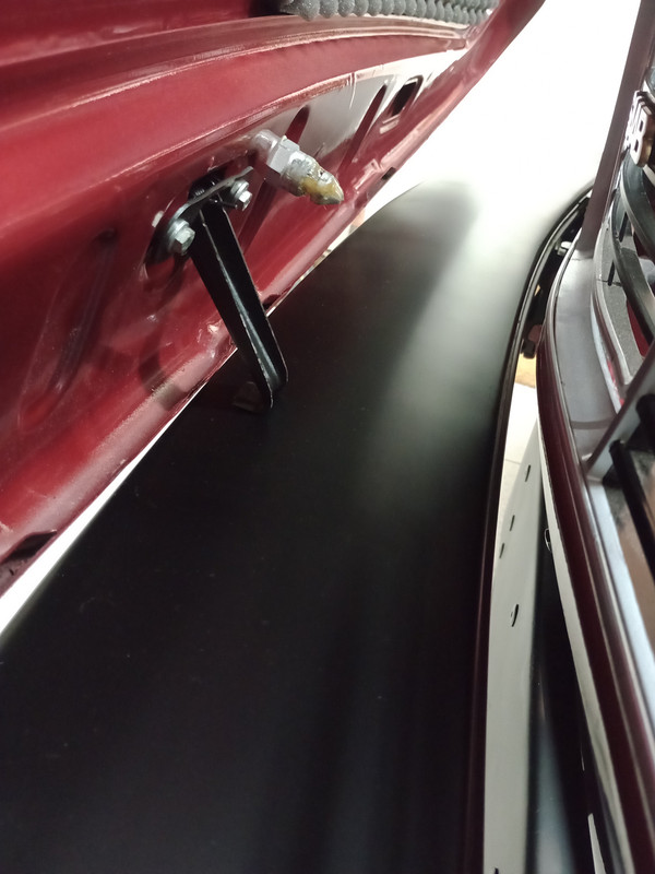

Hallo liefhebbers,

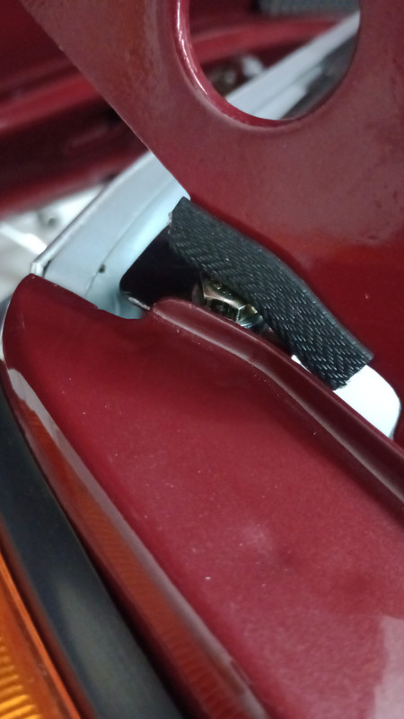

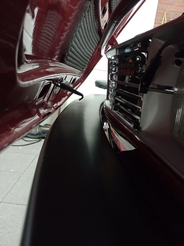

volgens mij heb ik de motorkaphaak op de juiste manier gemonteerd, maar bij openen raakt deze haak mijn bumper bovenop.
volgens de manual is dit de positie van het omgebogen voorste stukje van de haak:
op deze manier heb ik hem ook gemonteerd in mijn motorkap
raar dat deze op de bumper rust... heb nog een par extra haken, zal deze met elkaar vergelijken qua lengte. Zou kunnen dat dit een haak is van een 900 en daarom misschien andere afmetingen heeft...?

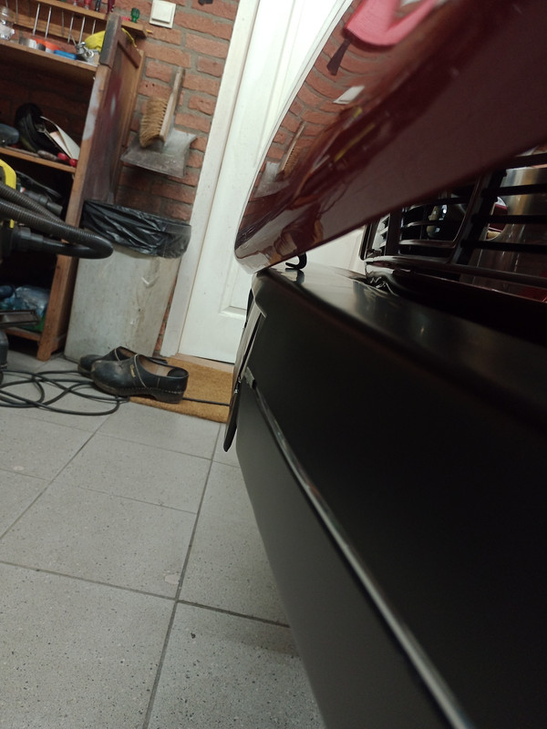

maar ook zonder haak komt de gefelste rand van de motorkap tegen de voorzijde van de bumper
wat zie ik verkeerd???

Heb je de rubbers boven op de balk wel gemonteerd? Daar komt het mechaniek van de motorkap bovenop. Hierdoor net iets meer speling.

Bij de 900 zitten idd rubbers, bij de 99 niet.
Vermoedelijk is de aanslag voor de haak zelf verbogen kreeg ik als tip van een medeforummer
Daar ga ik vanavond naar kijken....

Je hebt helemaal gelijk. Niet goed gekeken. Dan vermoedelijk verbogen inderdaad.

De problemen zijn opgelost met dank aan het 99-kenniscentrum in het zuiden des lands....

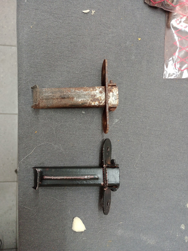

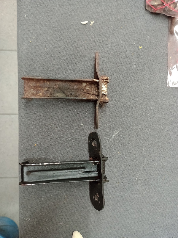

Wat bleek? Ik heb een haak van een 900 gemonteerd,die toch echt anders is. In eerste instantie leek de aanslag verbogen, althans daar lag de verdenking.
De 900 haak had ik nog liggen,en was in betere staat dan het verroeste exemplaar van de 99, niet vermoedende dat die anders is. Wat is er anders? De hoek is door de aanslag die bij een 900 haak aan de voorzijde zit (het gebogen deel) verschillend.
Bij de 99 haak zit de gebogen aanslag aan de achterzijde, bij de 900 aan de voorzijde:
Hierdoor heeft de haak een andere hoek ten opzichte van de motorkap. Bij de 900 haak schuin naar voren, bij de 99 haak bijna loodrecht naar beneden.
Dit verklaart dat de 900 haak de bumper gaat raken.
Tweede issue was dat de felsrand van de motorkap in geopende toestand de voorbumper raakt. Hier is waarschijnlijk de oorzaak dat ik nieuwe bouten heb gemonteerd in het radiator frame die minder hoog zijn dan de originele. Quick Fix met een strip over het frame, en de oplossing was daar. Dus of andere bouten monteren, of extra ring onder de bouten...
Zo moet het dus zijn:
Allemaal bedankt voor jullie reacties en hulp!😄
