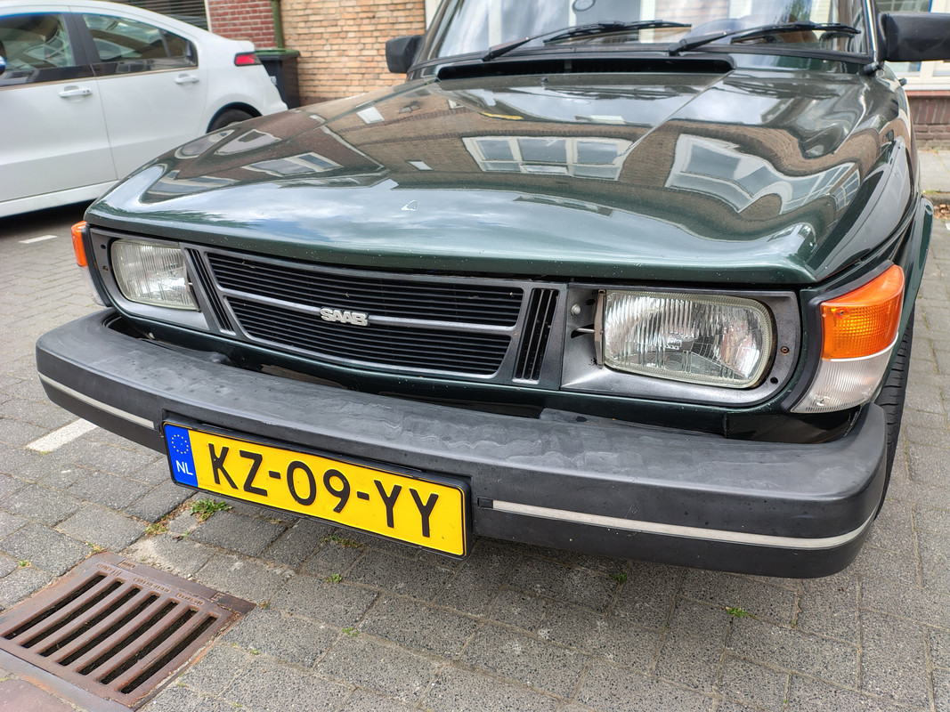

Eens een keer wat anders dan bizarre aanpassingen en tuning; ik heb een probleem met de koplampenwissertjes ...
Ik heb namelijk met veel moeite ervoor gezorgd dat ondanks de hele T5 ombouw en een andere radiator de motor van de koplamp wissers behouden bleef en op de juiste positie zit, en ik heb eindelijk eens de bedrading aangesloten. Echter na de eerste keer wissen kwam ik tot een erg hinderlijke ontdekking; het onding blijft op de verkeerde positie stil staan
In plaats van netjes te stoppen in de binnenste positie, weg uit het lichtbeeld, blijven de wissertjes in de uiterste stand staan... Dat ziet er niet uit en is nog een gevaarlijke obstructie van mijn koplampen...

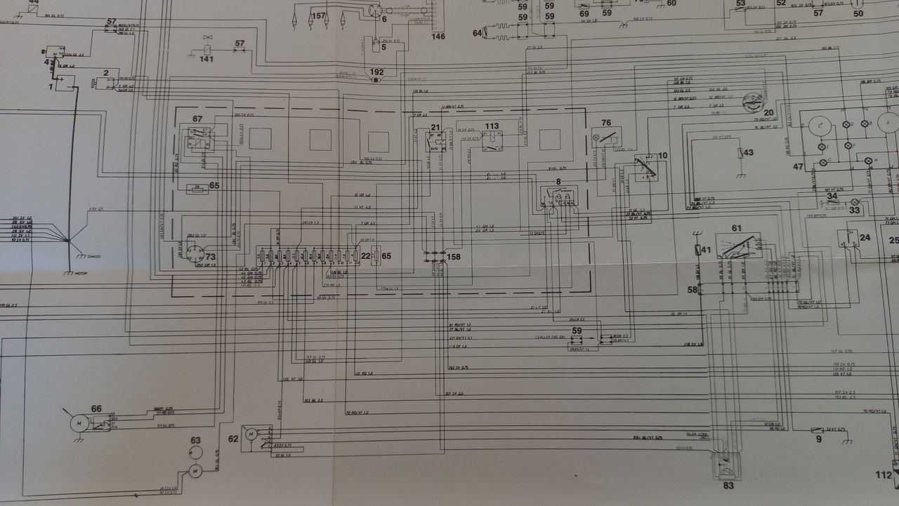

(Als iemand een goeie foto heeft van het stukje bedradingsschema waar de wissermotor op staat, zeer welkom; ik heb alleen vage plaatjes van het hele schema)
