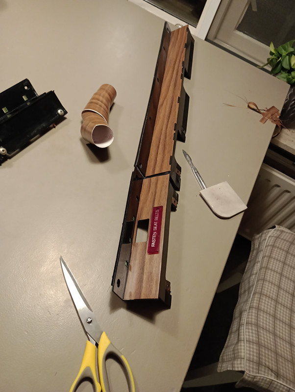

Makkelijk te doen:
Als je voor deze optie kiest, zorg dan dat de "houtnerf" horizontaal gezien, doorloopt :D
En dat het te beplakken kunststof brandschoon is

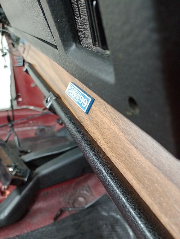

Leuke foto's weer. Nu nog een bijdrage met echt fineer; voor een mooie vergelijking.
