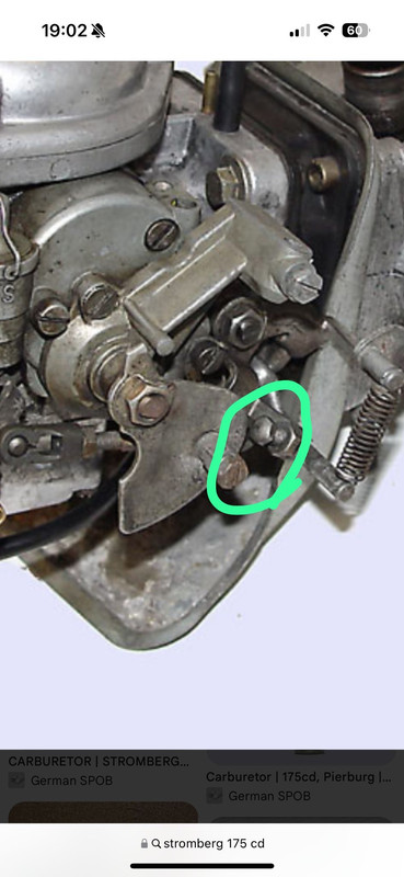

Tissa zat in de goede richting. De gouden tips kwamen uiteindelijk van Christiaan94 en babbel. Dit schroefje moest iets uitgedraaid worden en de chokekabel moest iets worden versteld.
Ook koud loopt de motor nu als een zonnetje.
Dank voor het meedenken!
