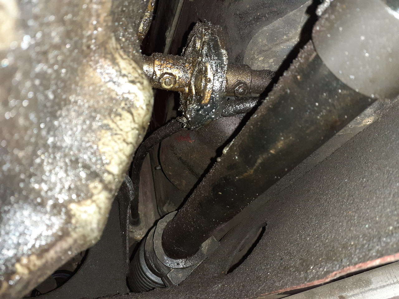

Een kennis van mij heeft een Saab 99 uit 1969, een van de eerste lichting
Nu heeft hij het probleem dat de versnellingen “zoek” zijn, als hij hem in 1e versnelling zet, staat ‘ie in 3e, bij de 2e versnelling is dat z’n 4.
Zou dat een afstelling van de schakelstangen kunnen zijn?

Hej Vonk.
Is een defecte koppeling tussen schakelpookstang en schakelas van de versnellingsbak.
Is wel op te lossen. Je hebt een PB.

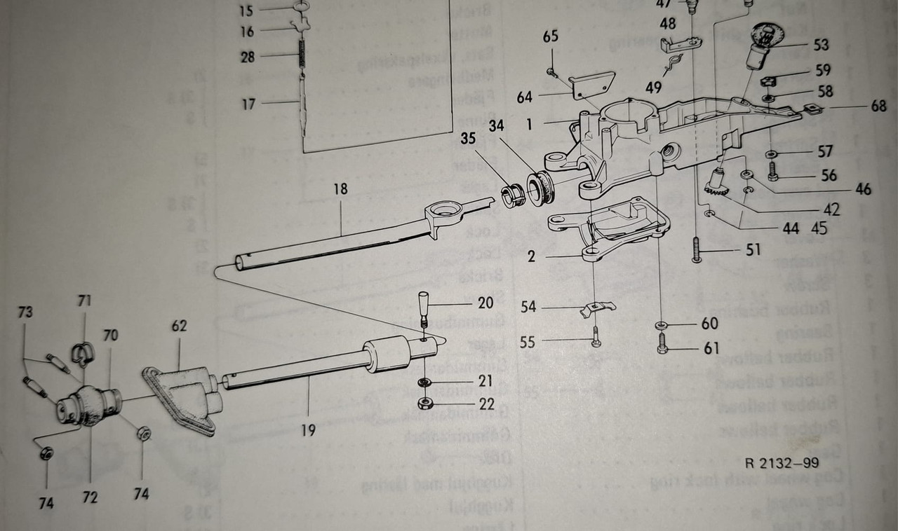

Bericht door babbel » ma 06 apr, 2026 22:23
- speciaal gereedschap
- serviceinformatie trillingsdemper/koppeling
- onderdeelnummer
