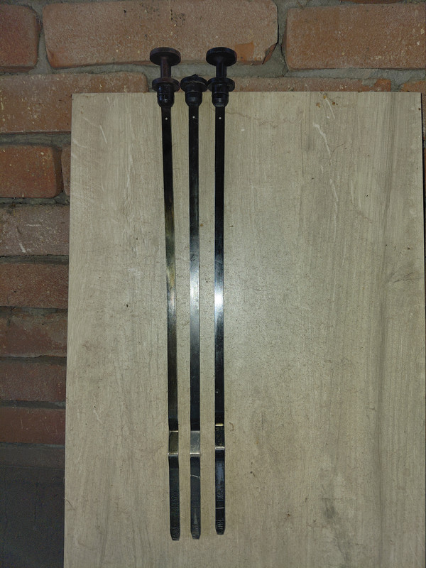

Onlangs ververste ik de bakolie van mijn 99 en toen werd ik weer herinnerd aan het mysterie van de versnellingsbak peilstokken, wat ik nooit verder onderzocht heb.

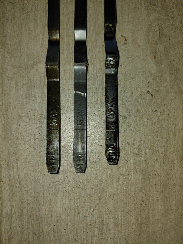

Omdat het knopje van de peilstok afgebroken was, had ik de peilstok ooit vervangen. Toen viel me op dat de 'nieuwe' peilstok korter was. Heb toen de MAX aanduiding van de oude peilstok overgekrast op de nieuwe korte peilstok.
Omdat ik toch de olie aan het verversen was laatst, heb ik nog eens in de voorraad gezocht en zowaar een peilstok gevonden die even lang is als de oude die er ooit in zat. Nu vraag ik mij dus af, weet iemand hoe het zit met de verschillende peilstokken? Ik weet helaas niet meer hoe ik aan de twee nieuwe peilstokken gekomen ben.
Zie de foto's hieronder. Van links naar rechts: 1: Vervangende peilstok lang. 2: Originele (ik vermoed althans dat deze origineel is, deze zat er in toen ik de auto in 2015 kocht) met het afgeknapte knopje. 3: Vervangende peilstok kort.
Mijn 99 is modeljaar 84.

Weet wel vrij zeker dat deze bakolie peilstok in een 84er hoort. We hebben 3 stuks 84ers in de familie, die hebben allemaal zo eentje. Bedenk me net terwijl ik dit schrijf.. Ik zal bij die andere twee ook eens kijken en vergelijken.
Zou het nog met 4 of 5 versnellingen te maken kunnen hebben?

Mijn 99GL 5spd van 84 heeft zo'n mooie lange, een 900 heeft zo'n kort 'pieleke' en als ik Roel95 zijn topic terug scroll... Heeft hij een blindplug en helemaal geen peilstok.
Sinds mijn turbo ombouw zit de peilstok heel onhandig, en wil ik eigenlijk iets anders... Dan is orgineel 99 turbo misschien wel de oplossing :D
