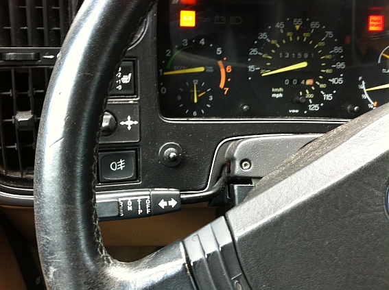

Verder zit er een draaiknop in mijn dash waar ik het doel niet van ken. Hij heeft zo op het oog geen enkel effect. Dat geldt overigens voor meer knoppen in mijn Caab, zoals de cruisecontrol, de airco en het klokje. Weet iemand waar dit voor zou kunnen zijn? Het is degene op de foto rechts van de mistlampknop. Ik heb nog veel meer vragen, maar met deze posting beperk ik me tot deze twee.

Die ronde knop ken ik niet. Is niet origineel. Misschien toegevoegde regelbare dashverlichting. In t donker eens testen want het verschil in sterkte is minimaal. Dashboard een keer loshalen kan vast verheldering bieden.
Jazeker wel is orgineel Saab maar alleen op amerikaanse uitvoeringen, iets om een service teller weer op nul te zetten, had iets met millieu of katalysator mee te maken dan ging er ook een controle lampje branden op je dashboard, het was een of ander millieu systeem.

Knop is inderdaad standaard op de Amerikaanse uitvoering en dient ervoor om de verlichting van het dash te regelen.Is dus additioneel aan de regelbare weerstand die de verlichting van je klokken regelt en zorgt voor de regeling van o.a. alle verlichting in de schakelaars.
