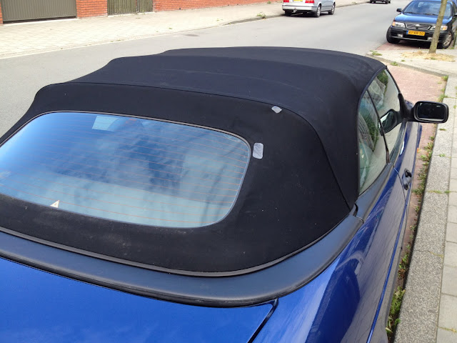

Het dak van mijn cabrio heeft twee slijtplekjes. Deze wil ik graag (laten) repareren. Wie weet een goed adres? Wie kan er advies geven hoe ik dit het beste kan aanpakken. Of weet iemand een goed adres om het te laten maken? Zal morgen foto plaatsen van de plekjes.

Vandaag heb ik op Internet gezocht om mijn cabriodak te repareren. Heeft iemand hier ook ervaring mee http://www.tear-aid.nl" onclick="window.open(this.href);return false; ?

Ik heb over een slijtplekje voorlopig maar een stukje cabriodoek geplakt.
Stukje doek bij cabriospecialist gehaald. Die adviseerde het met bisonkit als een soort fietsbandsticker over het gaatje te plakken.
Niet de meest fraaie oplossing, maar toch prima. Zit al bijna een jaar en vormt eigenlijk meteen een extra bescherming op deze schuurplek.

Tear-Aid werkt bij mij uitstekend. Het zit nu al een half jaar op het dak. En ik heb veel open gereden. Voor mij een goede en goedkope tussenoplossing. De eerste Tear-Aid sticker bleef niet plakken. Daarom met die sticker alle vuiligheden weggedept. Daarna plakte de opmaat geknipte sticker in 1 keer.

Misschien een tip: met een markerstift bijkleuren. Dan is de sticker minder zichtbaar...

herohavenga schreef:Tear-Aid werkt bij mij uitstekend. Het zit nu al een half jaar op het dak. En ik heb veel open gereden. Voor mij een goede en goedkope tussenoplossing. De eerste Tear-Aid sticker bleef niet plakken. Daarom met die sticker alle vuiligheden weggedept. Daarna plakte de opmaat geknipte sticker in 1 keer.
Dat ziet er toch niet uit, waarom maak je die stickers niet zwart?
Hier heb je wat fatsoenlijks:
