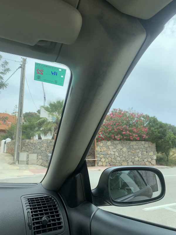

Wellicht een bekend kwaaltje, maar wil het toch voorleggen.
Mijn '06 SC heeft het mooie zandkleurig/zwarte interieur:

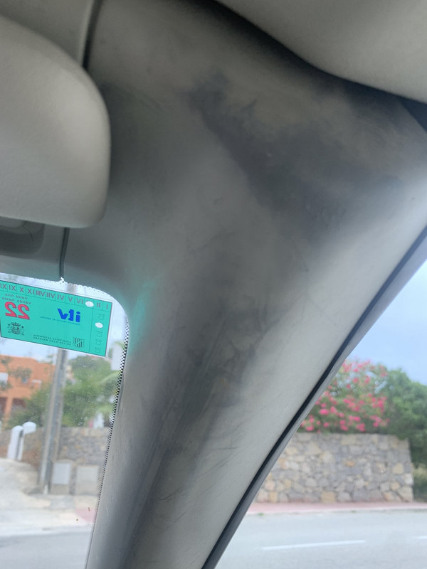

Helaas beginnen de a-stijlen te "slijten". Dit wil zeggen:
Ik veeg de verf/pigment er zo af met een neutraal sopje...
Nu zijn de panelen die de a-stijl en bovenrand bedekken alleen nog maar leverbaar in het zwart.
Dit vind ik niet mooi passen bij de rest van het interieur, dus is mijn enige optie het herstellen van de kleur...
(ik ga er even niet vanuit dat iemand een setje panelen heeft in de juiste kleur en in uitstekende conditie)
Hebben jullie hier ervaring mee?

Ik had hetzelfde maar heb ze met thinner en een schuursponsje schoongemaakt, dit haalt die vieze plaklaag er af. Nu zijn ze wel wat meer plastic achtig maar wel weer mooi schoon en de kleur is gewoon hetzelfde gebleven.

Exact, zo heb ik het ook gedaan.

Ik ga het proberen, Tnx voor de tip!

Heb overal gekeken, alleen nieuwe zwarte A stijlen verkrijgbaar.
Dus gedemonteerd en opnieuw laten spuiten.
Is nu weer als nieuw.
