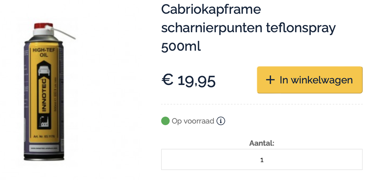

Domme vragen bestaan niet vind ik... Ja, smeren van alle scharnierende punten van het kapmechanisme is wel belangrijk! Scheelt slijtage maar ook gepiep en gekraak dat je tijdens 't rijden na verloop van tijd kan krijgen als je 't niet doet.
Ik kocht een spuitbus smeermiddel dat weinig vuil aantrekt bij Cabrio Care. Alle scharnierpunten ruim mee inspuiten was het advies. Wat ook aan te raden is, is om alle rubber delen waar de kap de ramen en het voorraam frame raakt dun in te smeren met vaseline. Scheelt ook een hoop geluid tijdens 't rijden in sommige gevallen het en houdt 't rubber soepel waardoor 't beter blijft aansluiten en waterdicht blijft. (Of op sommige plekken zelfs wordt..)
Succes!
