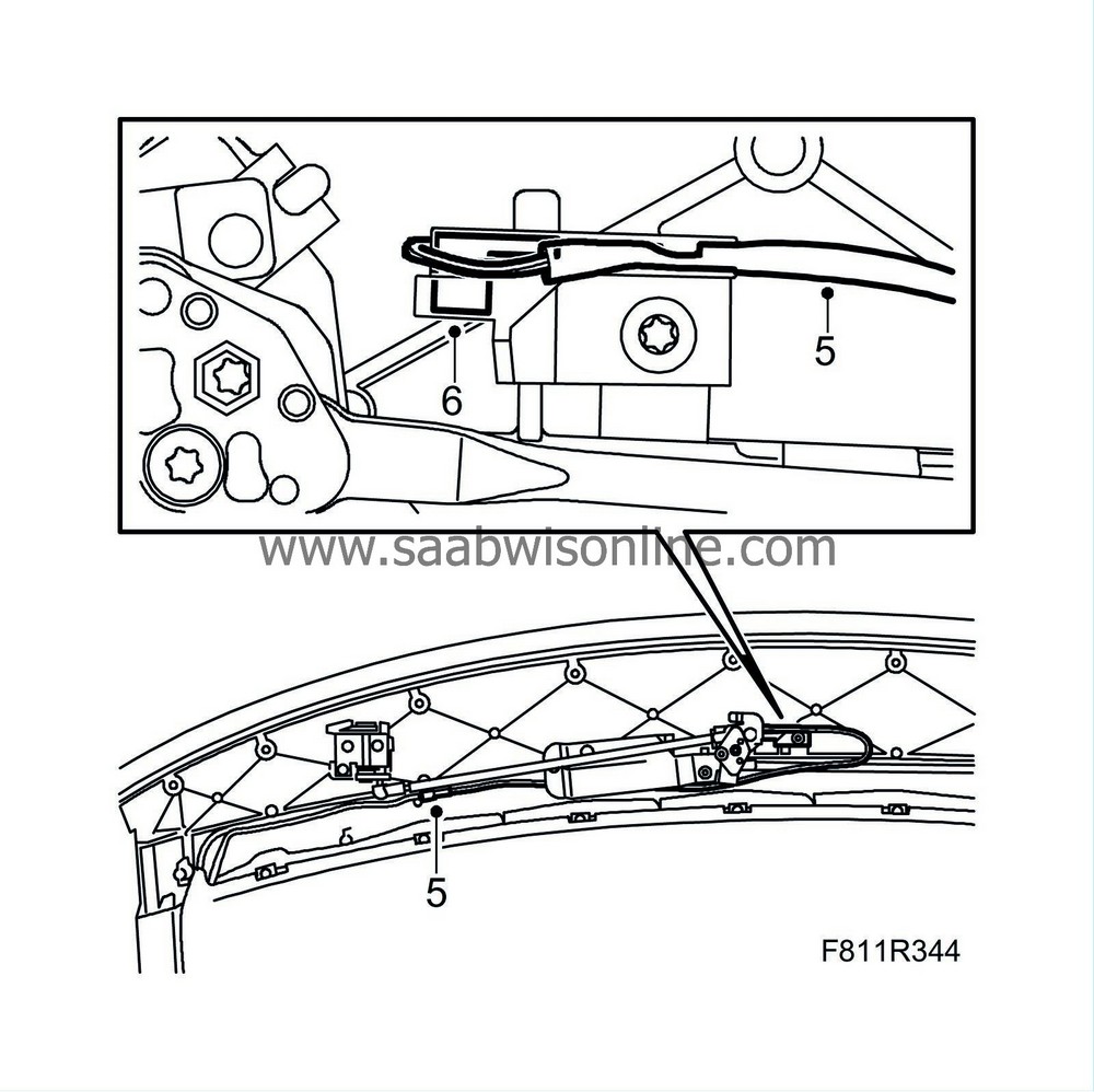

Ik denk dat ik al weet wat er mis is. Omdat we in onwetendheid t hele mechaniek eraf hebben gehaald, hebben we t middelste draaimechaniek (waar de handbediening op gaat) niet helemaal goed gemonteerd. Daardoor is de sensor beschadigd en geeft de display nu bij ontgrendelen n fout.
Mechaniek hermonteren en sensor of sensorhouder zal wel n nwe moeten worden...
Deze sensor dus:
Wordt vervolgd.....

Die sensor 12833562 is dus nu ff nergens te koop.
Als iemand nog zo'n ding heeft liggen (of iig het kunststof houdertje) dan hou ik me aanbevolen. Anders wordt t prutsen met tweecomponentenlijm en tie-rip.....

Gelukt. De sensor was niet beschadigd, slecht een barst in de kunststof houder. Gefixt met plastic welder, sensor afgesteld op 0.7mm conform WIS en alles werkt weer!
