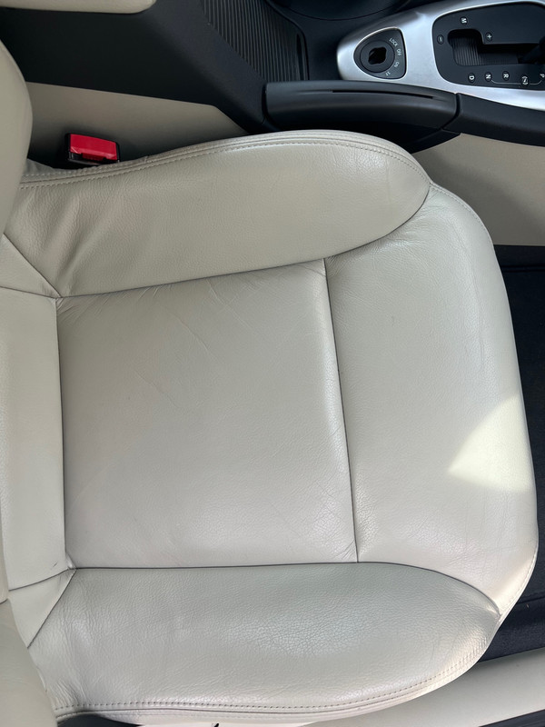

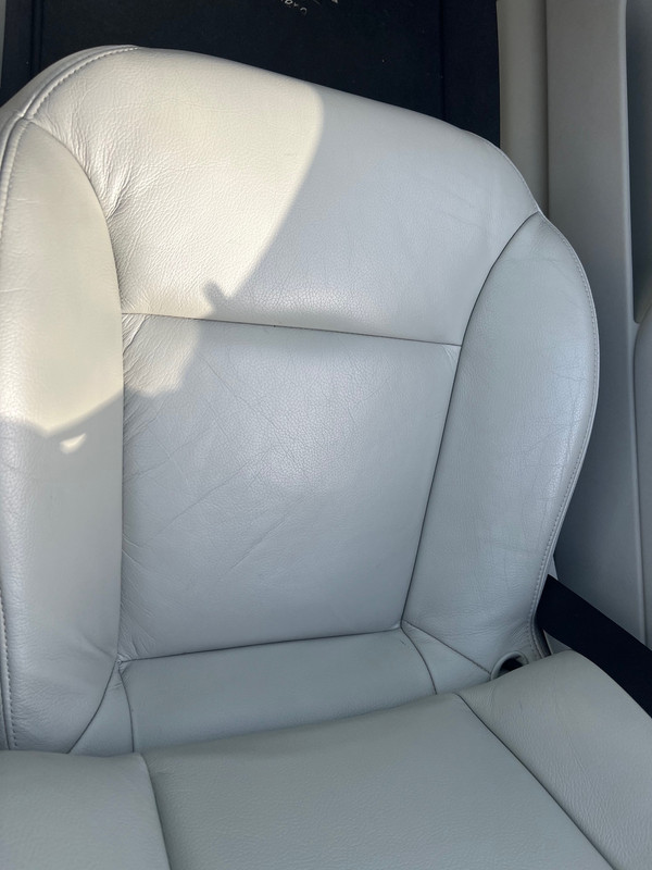

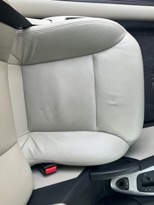

Naast een nieuw project [ander merk] ook voor de SAAB het plan de voorstoelen te laten voorzien van Colorlock. Maar dan is het natuurlijk wel handig vooraf te weten welke kleur interieur er nu in de SAAB zit....Gisteren even zitten zoeken en gevonden dat dit vermeld is in het dashboardkastje in de SAAB [met wel de aantekening dat dit het originele dashboardkastje is en niet tussentijds vervangen door een ander, verkeerd, dashboardkastje]. Dus vanmorgen vroeg op en naar de SAAB [AGM accu was toch aan een wissel toe] om te kijken wat er vermeld stond op die sticker van de bandenspanning. In de haast [of vroeg op, of nog niet helemaal wakker] vergeten mijn leesbril mee te nemen [wel de iPhone]. Maar gelukkig wel de sleutel van de SAAB meegenomen, anders werd het al direct een frustratie.... Eerst accu vervangen en toen in de SAAB gaan zitten om 'even' te kijken.
Maar dat viel tegen omdat de garage niet verlicht is [geen netstroom], de kap niet open kon [te laag plafond, tenzij ik de SAAB naar buiten zou rijden], ik over moest stappen over de middenconsole [rechts instappen niet mogelijk omdat de deur daar niet open kon, te dicht geparkeerd aan de muur] en mijn leesbril niet bij had. Kortom, het viel vies tegen, dus maar een foto maken van die sticker. Maar om de meest genoemde oorzaken kwam de iPhone er ook niet uit, nagenoeg geen duidelijke foto te krijgen... Uiteindelijk wel;
En dus leesbaar; 298 [wat een gedoe]...
Naar huis en opgezocht op die code.... Jet Black Metallic...... Dat wist ik natuurlijk al sinds ik de SAAB gekocht had.... Tja, vroeg en niet goed wakker, het ging dus om die L20 'Trim Colour'.... En die was ZEER goed leesbaar.... Maar dan nog, welke benaming hoort daarbij? 'SAAB - Parchment - Beige' of 'Sportbeige'.... of weer een andere benaming? Ik krijg er nog geen 'duidelijke/definitieve' vinger achter. Wie 'O' wie weet het sluitende antwoord op deze vraag voor de VOLLE 10 punten....?
En de meest recente foto van de bekleding;

Bericht door DV 9-3 » zo 24 apr, 2022 23:52
Met de Km stand die jouw auto heeft zou mijn (ongevraagde, sorry) advies zijn om je bekleding toch eerst 's heel grondig te reinigen voordat je beoordeelt of je überhaupt wel met colorlock aan de gang wilt gaan...
Op de foto's wil ik 't niet beoordelen, maar ik zag je bekleding afgelopen woensdag op vliegveld Arnemuiden en daar kreeg ik beslist niet de indruk dat 't versleten is. Ook leek 't me niet erg vuil, maar vuil verdeelt zich over de jaren egaal en dat zie je pas nadat 't goed schoongemaakt is...
Voordeel van schoonmaken is dat 't mooi origineel blijft, en als je 't daarna meteen goed verzorgt weet je waarschijnlijk niet wat je ziet... Bovendien is dat echt heel leuk en dankbaar werk.
Nadeel van colourlock is dat alle stiksels ook meegeverfd worden (hetgeen jou wel eens zou kunnen gaan storen als ik me herinner hoe je me op 't kleine vlekje op 't metaal bovenop je motor wees) en dat je leer niet meer origineel aanvoelt ga je ook merken.

'versleten' is het absoluut niet, maar de drang naar perfectie zal wel mijn 'probleem' zijn.... Tja, die '208' die onlangs aangeschaft is [wederhelft] 'nodigt' uit tot een colorlock? [ik zal hier geen foto's daarvan plaatsen, maar ook daar een drang naar perfectie] dus kwam het idee om het ook voor de SAAB te doen.... Gelukkig wel door 'mijn' detailer, dus dat is vertrouwd [niet doen om te kunnen doen..] maar wel de juiste kleur noodzakelijk als het dan toch 'moet' gebeuren.... Of het ook gaat gebeuren [detailer had het over nog eens goed reinigen, na 1 jaar, en dat zou natuurlijk al prima zijn] weet ik nog niet. Immers, het hoeft er niet altijd beter van te worden... Maar los daarvan, NU wil ik natuurlijk [als OCD-er] ook weten wat de 'mooie' SAAB benaming is van die kleurcode.... :wink:
Ach, je hobby voert je steeds weer verder tot.... :-P+
En die 'laatste' opmerking over dat 'vlekje' [mooi dat je dat nog weet David] zet me dan weer aan het denken..... Origineel, storen, ...... Ik vrees dat er hier geen Colorlock gaat gebeuren.... anders dan nog eens goed reinigen [stoom?]....

Bericht door Barten » ma 25 apr, 2022 10:04
Ik heb bij de onze Cabrio vorig jaar met Colourlock gewerkt. Hoewel wij een two tone interieur hebben, veronderstel ik dat het beige gedeelte identiek is aan de jouwe. Op mijn verpakking staat: Saab parchment/beige/sportbeige. Dan moet het goed komen.
Overigens deel ik de mening van DV 9-3 dat jouw stoelen er nog erg goed uitzien. Veel beter dan die van ons, voordat ik aan de refresh begon. Ik vraag me daarom af of je er goed aan doet al met het verven te beginnen. Persoonlijk zou ik eerst goed reinigen en het leder voeden.
Ik heb ook even gespeurd, "parchment" is echt een andere (donkerdere) Saab kleur, de L20 wordt simpelweg aangeduid met "beige".

Ik heb het verhaal, in overleg met de detailer, even on hold gezet. Eerst even bekijken binnenkort wat reinigings- en voedingsopties zijn. Dan zien we weer verder.
ghulst
Bericht door ghulst » ma 25 apr, 2022 21:37
Dat lijkt mij ook de meest zinnige optie. Kleuren kan altijd nog. Cleanen en voeden is een goede eerste stap.

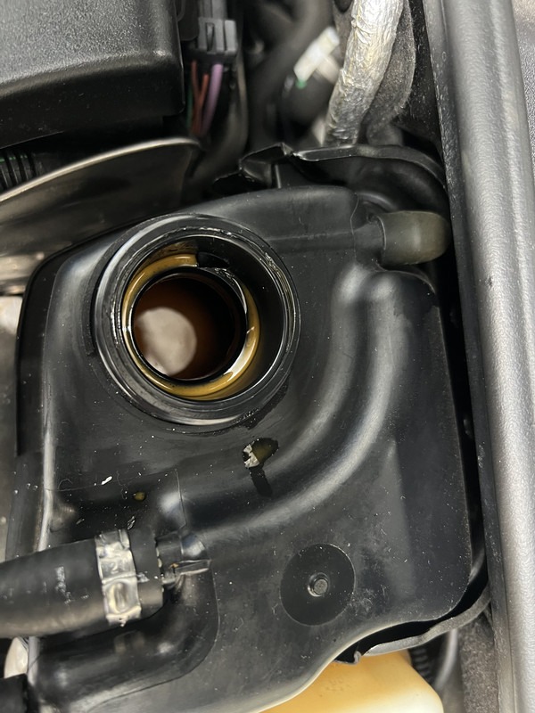

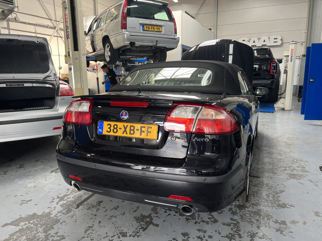

Vandaag de SAAB naar Peter Mink gebracht voor het vervangen van de OEM KWS slangen en klemmen. Woon- werkverkeer mag niet verzekeringstechnisch maar het ging hier om een bezoek aan de garage, dus geen probleem. Later op de dag zou ik de SAAB dan weer ophalen vanuit kantoor [1 kilometer wandelen] en dus net zoals vorige week zou dat helemaal weer goedkomen... dacht ik....
Totdat Max Mink belde of ik nog op kantoor was en eventueel vervoer naar huis had..... Uh, hoezo dan? Nou, er zit motorolie in het reservoir van de koelvloeistof..... En dat is dus niet zoals het hoort en niet best! Okay, dan kom ik wel even die kant op om het verder te bespreken.... En dus om 15:30 uur mijn biezen gepakt en snel naar Peter Mink gewandeld, peinzend.....
Max liet zien dat er een smurrie [andere kleur dan koelvloeistof] in het reservoir zat en dat dat dus niet klopt...
of;
En de vervangen slangen zagen er ook niet best uit;
En dus mocht de SAAB niet mee naar huis..... Volgens Max rook de smurrie niet naar motorolie [bij nader inzien] maar naar olie van de automaat.... Dat vond Peter ook. Mogelijk zou het dan een defect zijn van de radiateur [ik ben een leek] en zou moeten blijken of er in de olie van de automaat dan ook koelwatervloeistof zou zitten....? Een warmtewisselaar of koppakking zou ook nog een boosdoener kunnen zijn...

wbsmit
Bericht door wbsmit » di 17 mei, 2022 23:05
Er is een modificatie geweest bij de vroege modellen op de aansluiting bij de koeling/radiator. Er kon lekkage optreden tussen automaatolie en koelwater. Maar ik weet niet zeker of dat ook voor jouw bouwjaar nog van toepassing is
ghulst
Bericht door ghulst » wo 18 mei, 2022 19:51
Als er automaat olie in de koelvloeistof lekt, dan zit het vaak wel in aansluitingen bij de koeler of de interne koeler die in de radiateur verwerkt zit… Dat is wel af te persen om te kijken wat het is en hoeft niet heel erg te zijn. Ik ben heel benieuwd naar het resultaat van deze zoektocht.

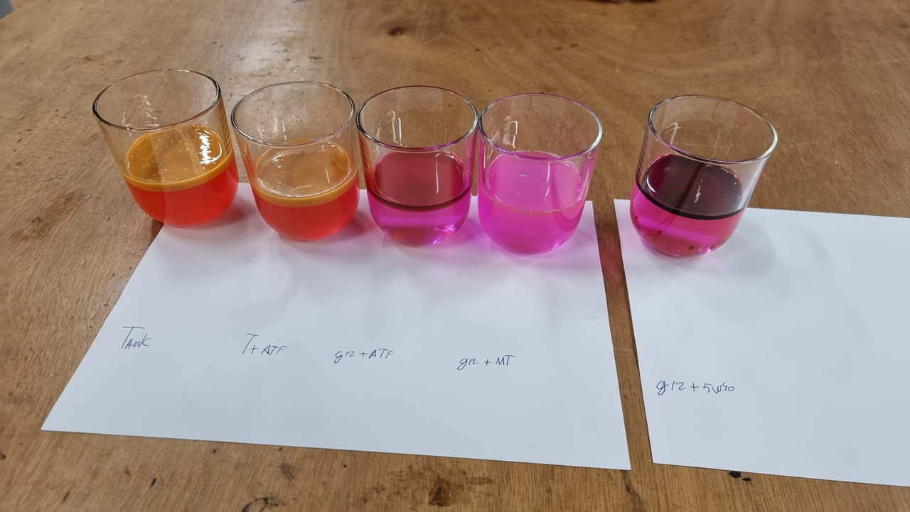

Inmiddels is het onderzoek afgerond. Max heeft wat monsters gemaakt en vergeleken met het goedje wat er in het reservoir zat. En dat ziet er dan als volgt uit;
Voor zover ik het begrepen heb [van links naar rechts];
Tank : Smurrie zoals die in het reservoir gevonden was
Tank + ATF : G12 + ATF gemengd [nabootsen vermenging G12 + ATF tijdens rijden]
G12 + ATF : G12 + ATF ongemengd
G12 + MT : G12 + MT ongemengd [vermoeden bestond dat er geen ATF in de bak zou zitten]
G12 + 5W40 : G12 + 5W40 ongemengd
En omdat de combi G12 + ATF gemengd het beste overeenkomt met Tank is de conclusie dat het dan 99% zeker de radiateur moet zijn. En die gaan we [Max Mink] dus bestellen.
