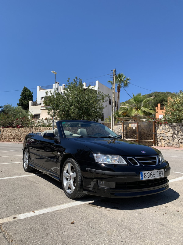

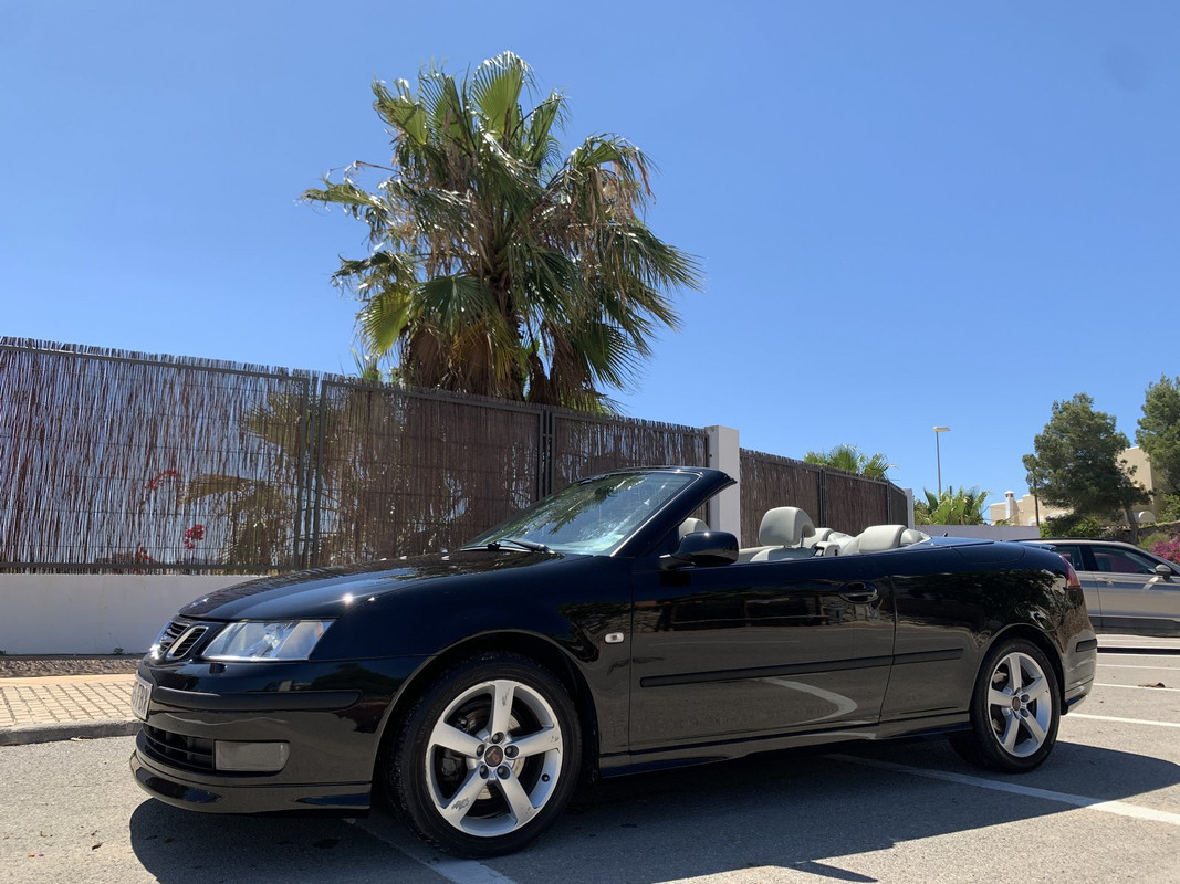

Oja, uiteraard is dit draadje waardeloos zonder foto's, dus bij deze
