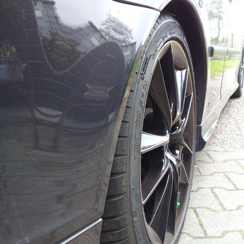

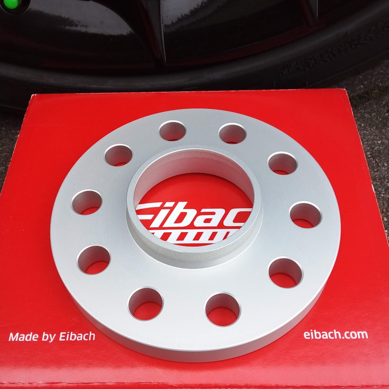

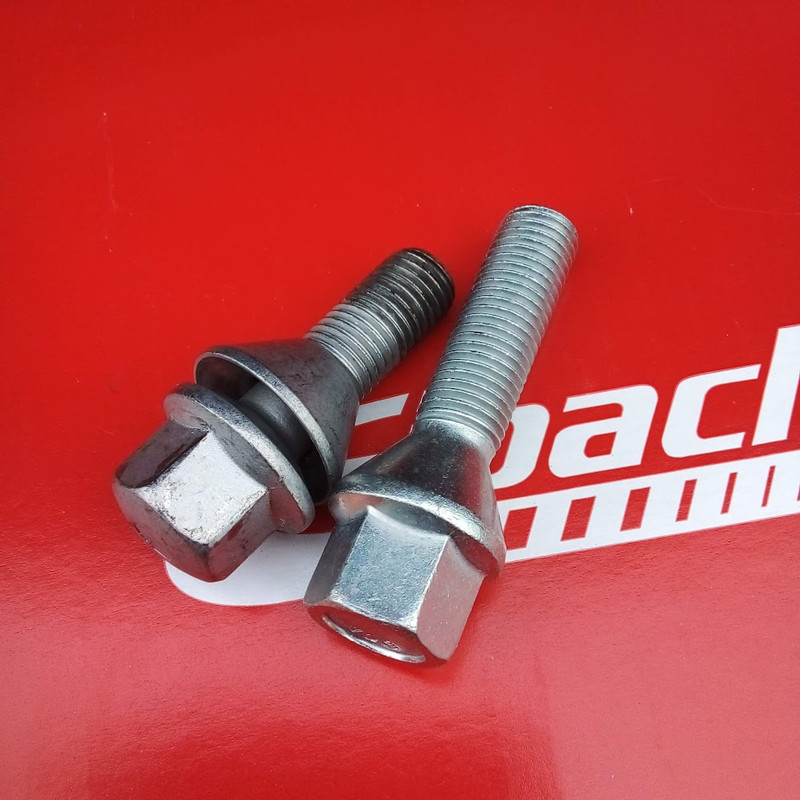

Ik heb zaterdag spacers geplaatst op de achterwielen van de cabrio. Van de 19 inch Wedsport velgen die er op zaten bij aankoop van de auto naar 18 inch alu65 velgen. Vooral achter is het dan toch even wennen hoe ver deze alu65's naar binnen staan in samenhang met de Hirsch verlagingsveren. De 19 inch hebben een ET waarde van 35 dus dat staat best dik maar het rijdt toch wel erg sportief met die platte bandjes. Ik heb een set spacers van Eibach besteld en dat staat echt een stuk beter en het rijdt ook wel perfect met de nieuwe Michelins rondom. Er zaten verlengde wielbouten bij de set geleverd maar die hebben geen losse conische ring zoals de standaard wielbouten van Saab. Kan dat kwaad of maakt dat niets uit?

Denk niet dat dit uitmaakt.
Conisch gedeelte is er alleen voor om de velg mooi te centreren.

De velg wordt niet gecentreerd door de bouten. Je velg hoort te centreren op je naaf.
Bij passende velgen, en zonder uitbundige spacers gaat dit automatisch goed. Wijk je af, kan het zijn dat je iets van centreerring achtige zaken zult moeten gebruiken.
Maar dat de andere conische bout voldoet, lijkt me correct ;-)
