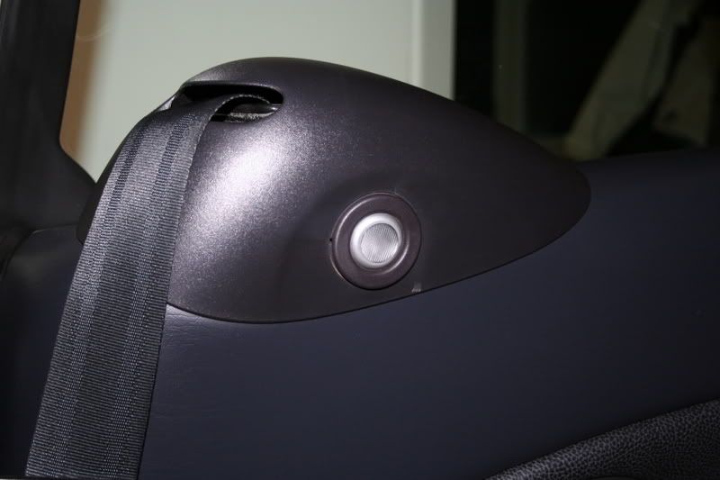

Even een oud topic gebruiken :wink: We hebben besloten dat een windscherm geen overbodige luxe is, maar ik vraag me af hoe ik dat ding moet installeren. Het is me niet helemaal duidelijk waar die twee pennen in moeten. Ik heb even gekeken, maar volgens mij heb ik lampjes op de plaats waar die pennen in moeten. Komt iemand dit bekend voor of heb ik verkeerd gekeken? En als die pennen inderdaad op de plaats van die lampjes moeten komen, kan ik die lampjes er gewoon uithalen?

De lampjes blijven gewoon waar ze zijn.
Als je zo'n beetje schuin onder de lampjes geen opening ziet (een soort verzonken kunststof huls, waar alleen de rand van zichtbaar is) in de kleur van het paneel, zul je die nog moeten aanbrengen.
Ik kan je niet helpen met de plaatsbepaling, omdatik mijn cabrio vorig jaar verkocht heb. :cry:

Even een fotootje gemaakt:
Geen gaten :( Ik zie het niet helemaal zitten om dat zelf te doen. Vrijdag moet ik toch naar de dealer, ik ga maar eens vragen of zij er wat mee kunnen.
Wat suf trouwens, een cabrio zonder bevestigingspunten voor een windscherm :?
