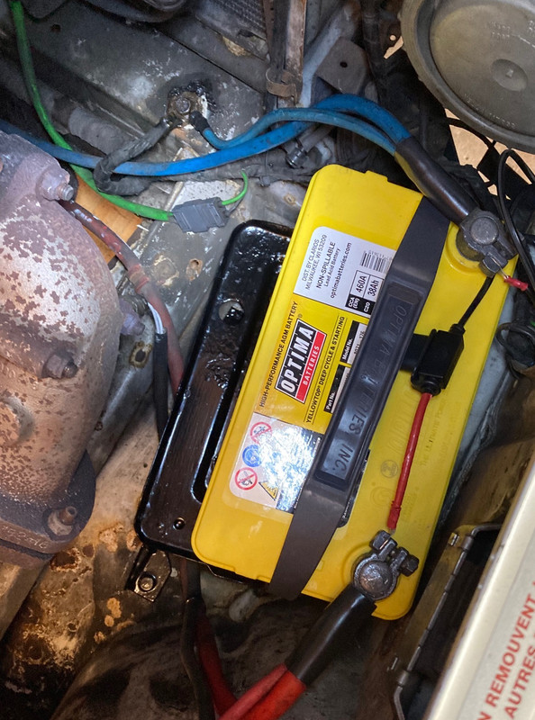

Duurde wat langer want geen sneldrogende verf...

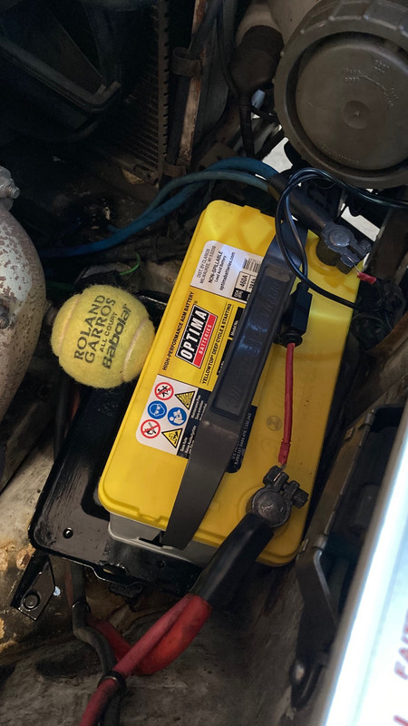

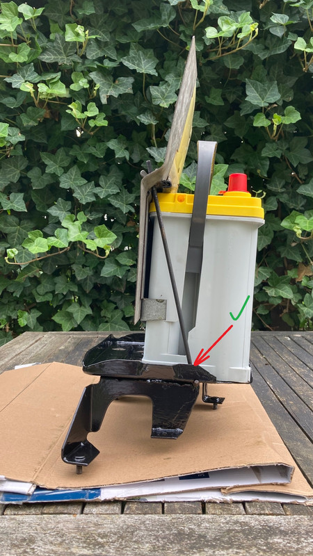

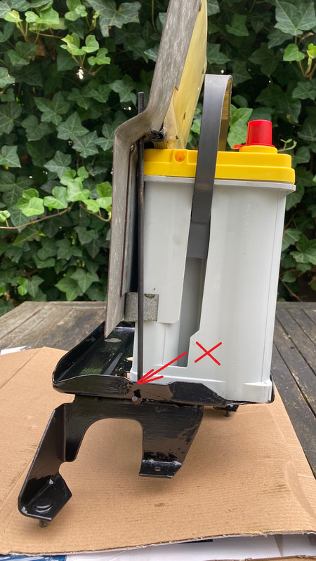

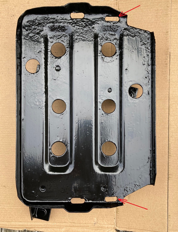

Twee sleufgaten bijgemaakt. Eerst 5 gaatjes boren 3mm op rij, over ca 15mm, dan 1-3-5 opboren naar 6mm en vervolgens met een vijl naar het gewenste model maken. Verven. Ter bescherming. Als je net geverfd hebt begint het te regenen.
Twee dagen later, verf is droog:

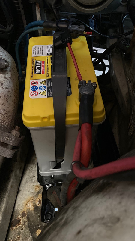

Foto met bevestiging op de bestaande sleuven, de accu staat dan niet stabiel:
Zijaanzicht met bevestiging in de nieuwe sleuven: wel stabiel.

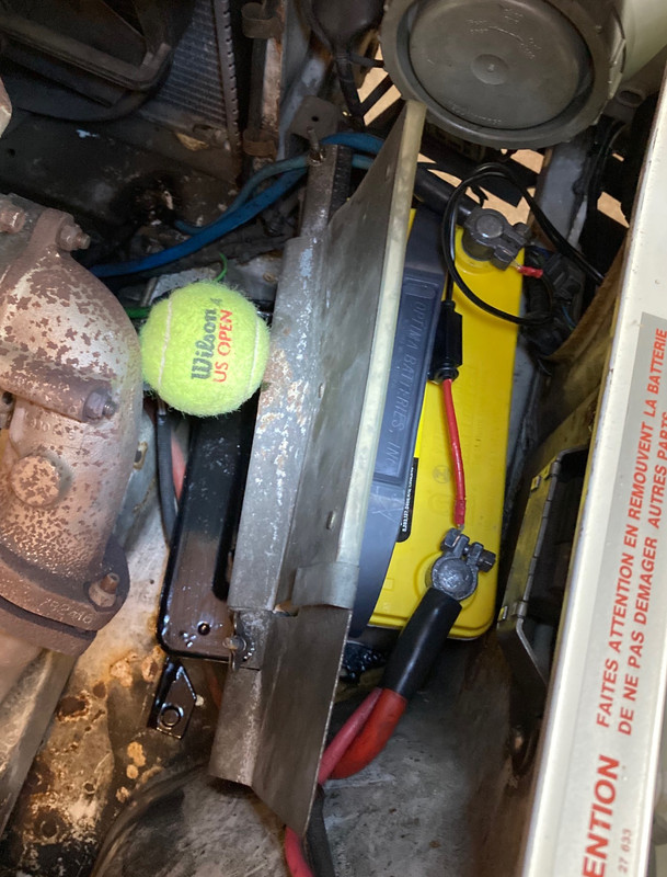

Kabels weer vastmaken gaat het gemakkelijkst door de accu tegen de turbo aan te zetten, dan heb je wat ruimte voor de steeksleutel. Bij deze optima's staan de polen wat dichter naar de rand vergeleken met een conventionele 60Ah accu.
Pluspool wat schuin draaien. Ook de min pool staat wat schuin. De kabellengte naar het massapunt is net voldoende. Zorg dat de kabel vanaf het massapunt liefst in een rechte lijn loopt, eventueel bij massapunt iets oplossen en draaien.
Voor plaatsing hitteschild:
Er is voldoende ruimte tussen pluspool & binnenscherm: startkabels plaatsen kan misschien een dingetje zijn.
Geen duim, el, of voet als maateenheid, maar een tennisbal. Zoveel ruimte is er nu tussen turbo & accu.
Na plaatsing hitteschild.

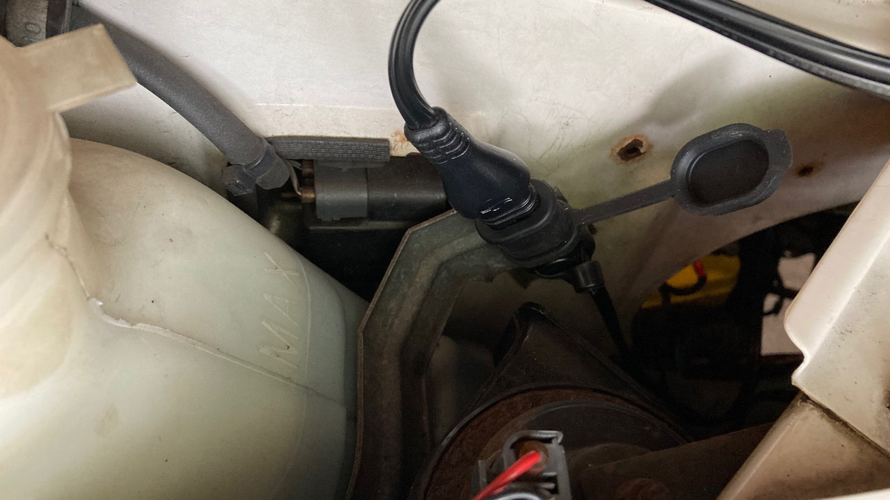

Mijn aansluiting voor de druppellader. (Optimate4). Past netjes aan de beugel van de claxon. Kan ik op het werk ook een keer een laadpaal claimen
(voor de zeldzame dagen dat ik niet op de fiets ga).
Voorlopige conclusie: starten-lopen (en vlot)
Laadspanning was 14.2V
Enige minpuntje zou kunnen zijn dat je wat minder lang "op contact" kan stilstaan.
Levensduur kan ik nog niets over zeggen, verwacht dat de druppellader wel een positieve bijdrage gaat leveren.
Todo: extra isolatie ertussen?
Disclaimer: alles op eigen risico.

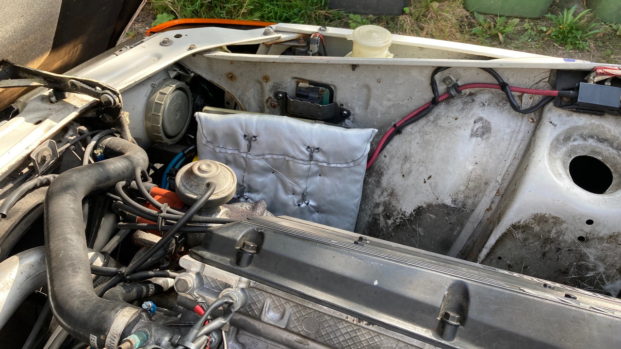

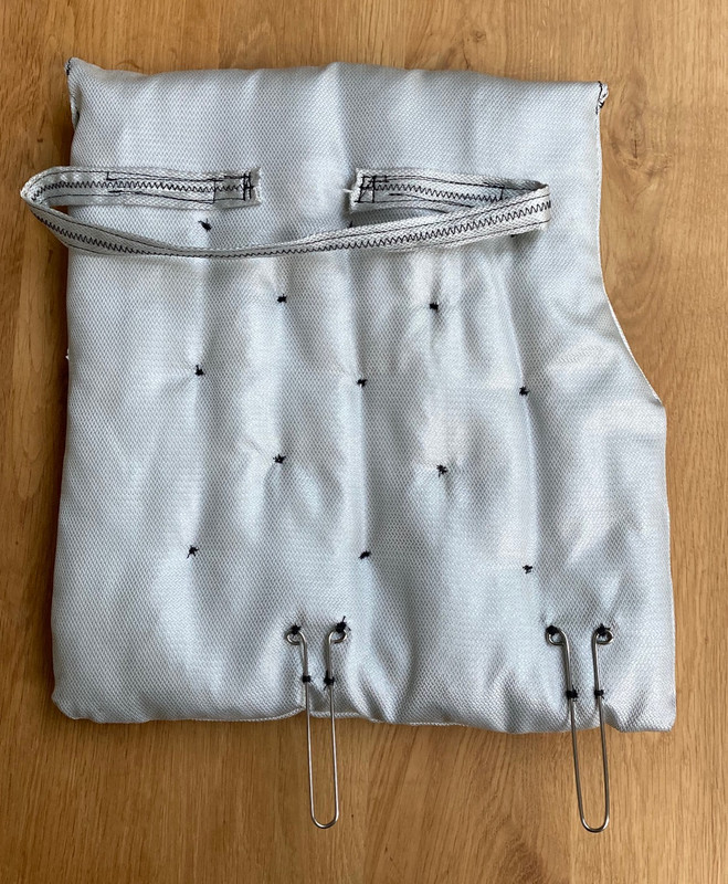

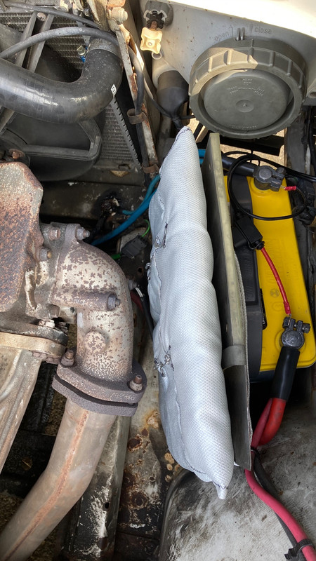

Ben afgelopen dagen nog wat aan het borduren gegaan met isolatie:
Niet op de turbo zelf, maar een extra laag op het hitteschild.
Van hittedoek een soort tas gemaakt. Het spul aan elkaar gestikt met warmtebestendig garen (gutermann K70).
Dan binnenste-buiten keren.
Van een strook 6cm hittedoek een band gemaakt (2x zoom en doorstikken zodat het niet pluist).
Deze band gaat aan de bovenkant om het hitteschild.
Onderaan van RVS twee grote "paperclips" welke in de gaten van de accubak vallen.
Zo is het eenvoudig te plaatsen en verwijderen.

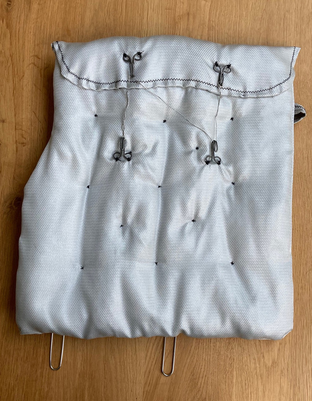

De tas opgevuld met 30mm glaswolkoord (uitlaat isolatiekoord ), lengte 4 meter.
Om het koord op zijn plaats te houden op een aantal plekken het doek weer aan elkaar gestikt. Dat zijn de zwarte puntjes in dobbelsteenpatroon.
Daar gaat het op de uitlaat, hier beschermt het de accu.
Nu is het een isolatiematras zoals dat ook veel in scheepsbouw wordt toegepast.
Eerst gedacht de flap dicht te binden, later de flap maar gewoon dichtgenaaid.
Eerste test, na wat stadsritjes. Thuisgekomen was de motor goed op temperatuur.
Met infrarood (koorts)thermometer temperatuur opgenomen.
Uitlaatbocht: 115°C (verder gaat de meter niet)
Buitenkant matras: 88°C
Binnenkant (tussen matras en hitteschild): 40°C
Bij accu 35°C
Ben ergens wel benieuwd wat het doet als de motor echt warm wordt. Nog niet getest.
voorkant
achterkant (tegen hitteschild)
gezien van boven
als landschapsplaatje

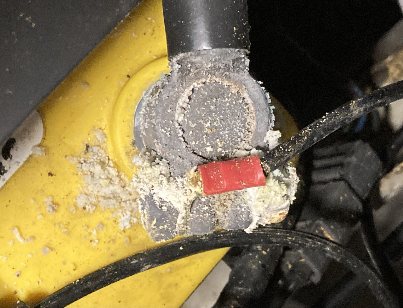

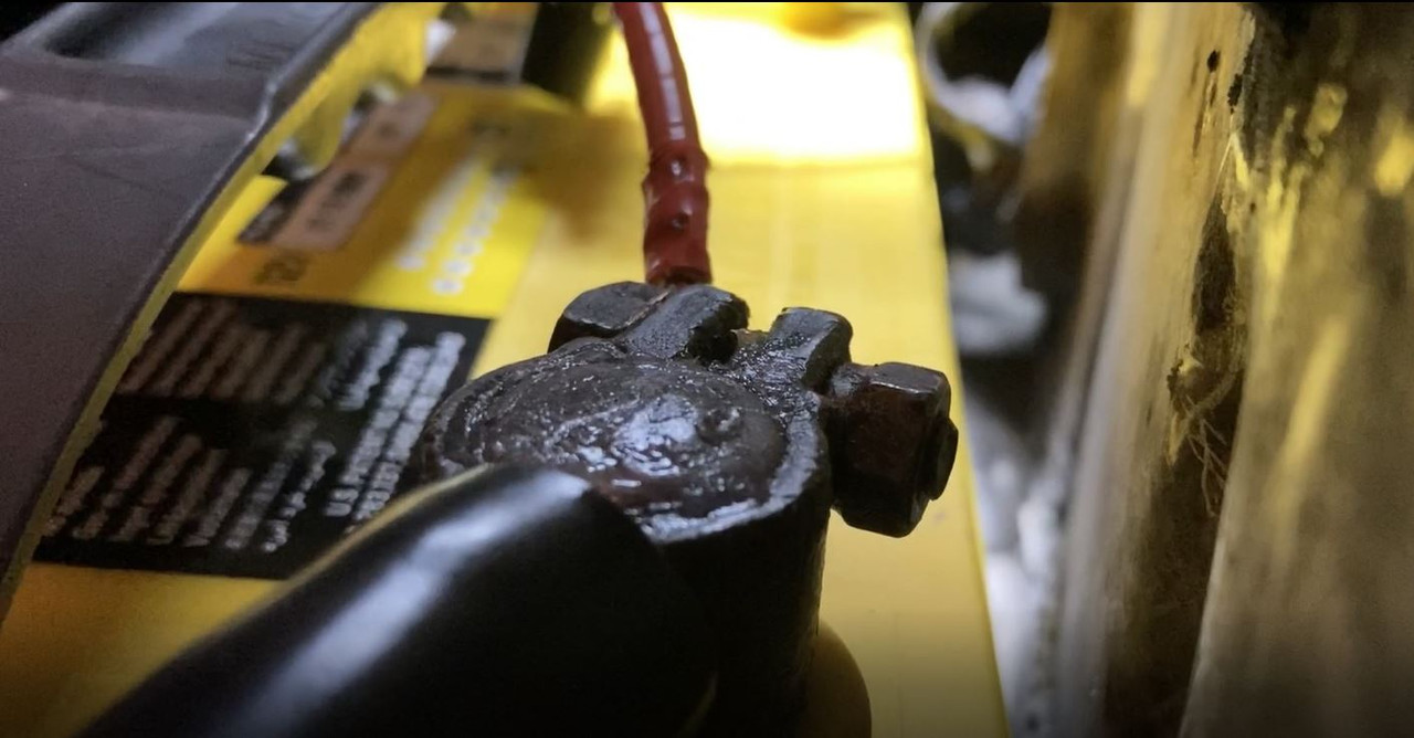

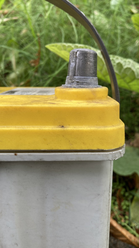

Na de winter viel me op dat er witte aanslag groeide aan de min-pool. Dat heb ik zelf nooit eerder meegemaakt.
Na een paar keer schoonmaken toch maar een keer de accu er helemaal uitgehaald:

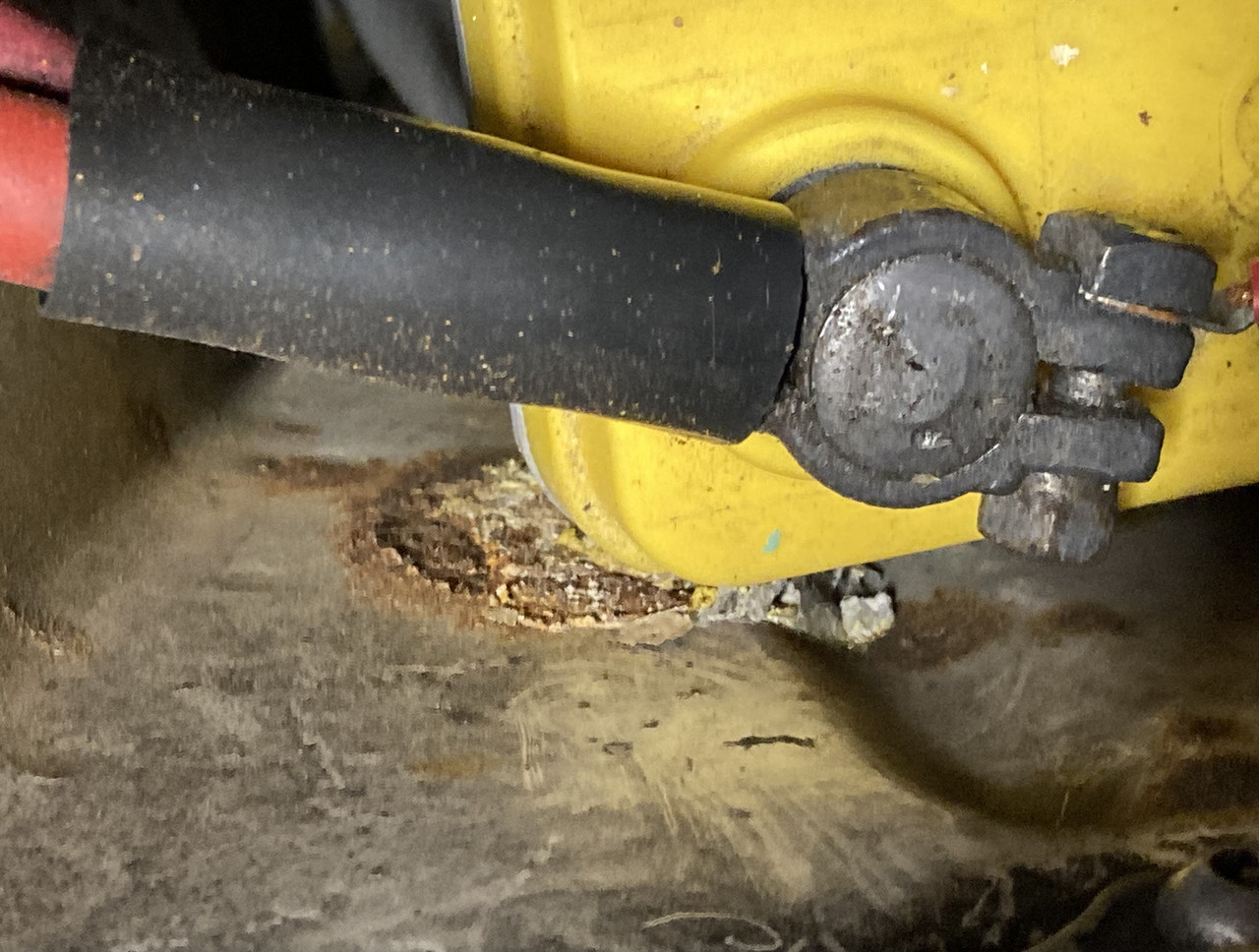

Bij de pluspool corrosie waar de accu tegen het schutbord staat. Aan de witte sporen te zien lijkt hij best wel te lekken over de min-pool.
Ook de accubak zat onder de witte aanslag.
De minpool blijkt scheef te staan
en hij is wat dunner geworden. Hier heb ik geen verklaring voor of het heeft te maken met de voorpijp die vervangen is.
Bij de pluspool is loopt via de accu zuur naar het schutbord
witte op de min-pool
scheve pool en stevig aangedraaid zo te zien.
