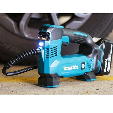

Verjaarscadeautje gekregen van mijn vriendin:
Nu hoef ik niet meer eerst naar de pomp te rijden (en heb daarmee een juistere bandenspanning) en na het krom trappen van 2 voetpompjes ben ik hier heel blij mee
