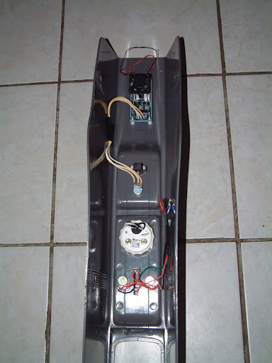

Bovendien maakte ik nog gebruik van een schakeling die van de gelijkstroom van de accu een wisselspanning maakte, wat meer gasproductie tot gevolg had met dezelfde stroom. De besturing had ik ingebouwd in de middenconsole van de auto:

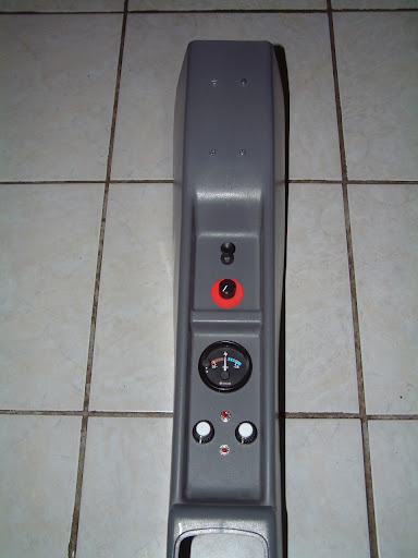

Van boven naar beneden zie je dan de aan/uitschakelaar, de Efie, (een potmeter waarmee ik de waarde van de Lambdasonde kon beïnvloeden), een ampéremeter waarmee ik kon zien hoeveel stroom er door de cel liep, daaronder een switch van stad naar snelweg, en daaronder twee potmeters waarmee ik de waarde van de map-sensor kon beinvloeden: links voor de stad, en rechts voor de snelweg. Eenmaal goed ingesteld, was dat eigenlijk de enige schakelaar die je echt gebruikte.
