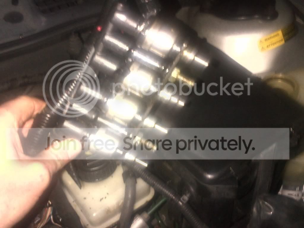

Heey bij mijn laatste aankoop had de garage de kop al gedemonteerd ,ook prins lpg.
Die hebben het zo gedaan ,dat wat je op de foto ziet hangt in de motor ruimte .
Weet niet zeker of het zo moet maar zo heeft de garage het gedaan .

merci roy:)
dat had ik nodig:) nu weet ik meer.
