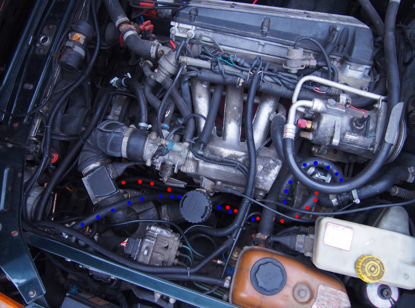

@ cedric, plaats eens een paar foto's van de installatie onder de kap.

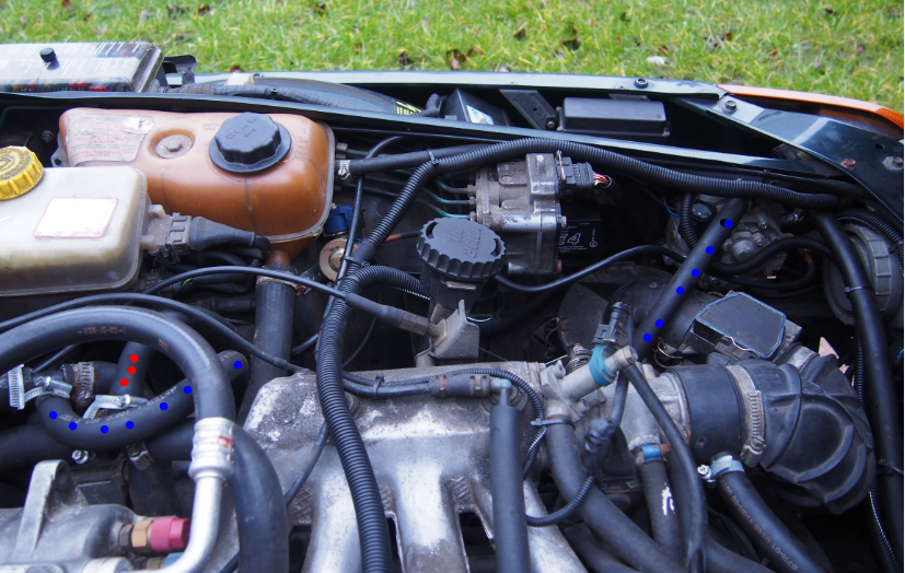

het niveau van de koelvloeistof is in orde, en het is een injectiemotor. De C stond inderdaad voor Classic, maar Cedric is een goeie suggestie. Hierbij wat fotos van de de installatie; met blauw is de ene slang van de verdamper aangegeven, de ander loopt onderlangs, met rood aangeduid.
