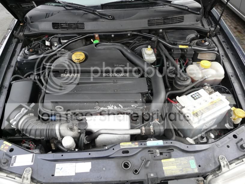

Update van de aansluiting en de foto's in de eerste post.

Schopje... Nog iemand fotookes ter lering?
Ik zoek nog steeds de optimale aansluiting!

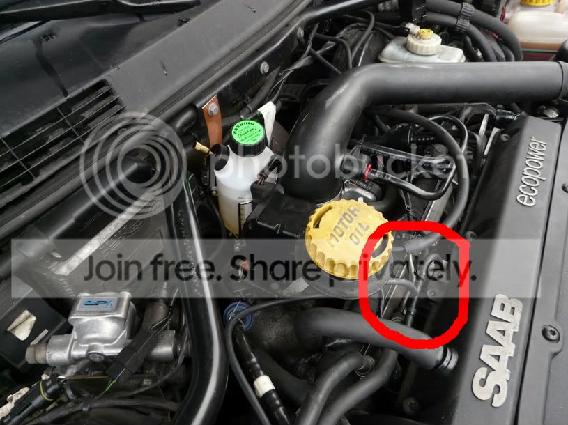

Ik heb elders ook al even gereageerd, maar sinds vandaag ben ik ook in bezit van het Flash-lube systeem. Zelf geinstalleerd na een bezoekje aan Visser LPG inbouw in Leeuwarden. Hij heeft me uitgelegd welke leiding ik het beste kon gebruiken. Het T-stuk zit wel voor het witte terugslag klepje geplaatst. Dat zou niet veel uitmaken (?!).
Binnenkort even een aantal fotos schieten, voor het album...

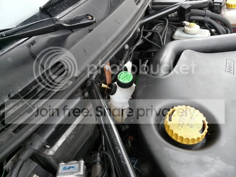

Hierbij de foto's van de gemonteerde Flashlube druppelaar achter het motorblok.
Het T-stuk achter de Gele olie dop is de bekende vacuumslang.
Na 6000km gereden te hebben met het systeem merk ik nu zelfs wanneer het flesje leeg begint te raken. De stationaire loop van de motor is erg onrustig als er geen olie meer druppelt. ik ben vooralsnog wel een voorstander van dit systeem.

Zou het kunnen dat het onregelmatig lopen van de motor komt doordat er lucht wordt aangezogen als het vaatje leeg is?
hj-kugel
Bericht door hj-kugel » do 09 apr, 2009 14:20
Geen idee, er zit een terugslagklepje op de vacuumleiding, maar weet niet of dat werkt in dit geval.
Tijdens mijn constatering had ik het flesje niet leeg, maar simpel het kraantje even dicht gedraaid om te kijken of ik iets kon merken. Na 250km begon het niet mooi stationaire lopen en dit werdt alleen erger.
Vandaar mijn conclusie.
