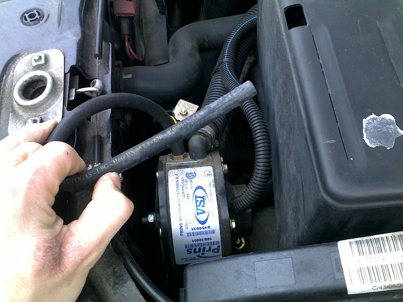

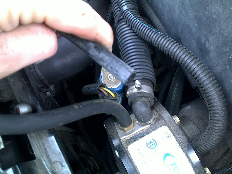

hoi,
was vandaag wat aan het rondneuzen onder de motorkap en plots zag ik een kabeltje los hangen aan mijn gasinstallatie.
is dit normaal of absoluut niet?
het is een prins gas installatie
9000-95
Re: los kabbel aan installatie
Bericht door 9000-95 » wo 31 mar, 2010 19:30
Dat slangetje is best wel heel belangrijk, zorgt ervoor dat de verdamper de gasduk kan relateren aan de druk in het inlaatspruitstuk. Zonder klopt er niet veel meer van je mengsel...
Moet dus ergens aangesloten zitten op een punt waar de inlaatdruk van de motor staat, zit meestal direct op het inlaatspruitstuk. Zet hem gelijk even goed vast met een klem :wink:
