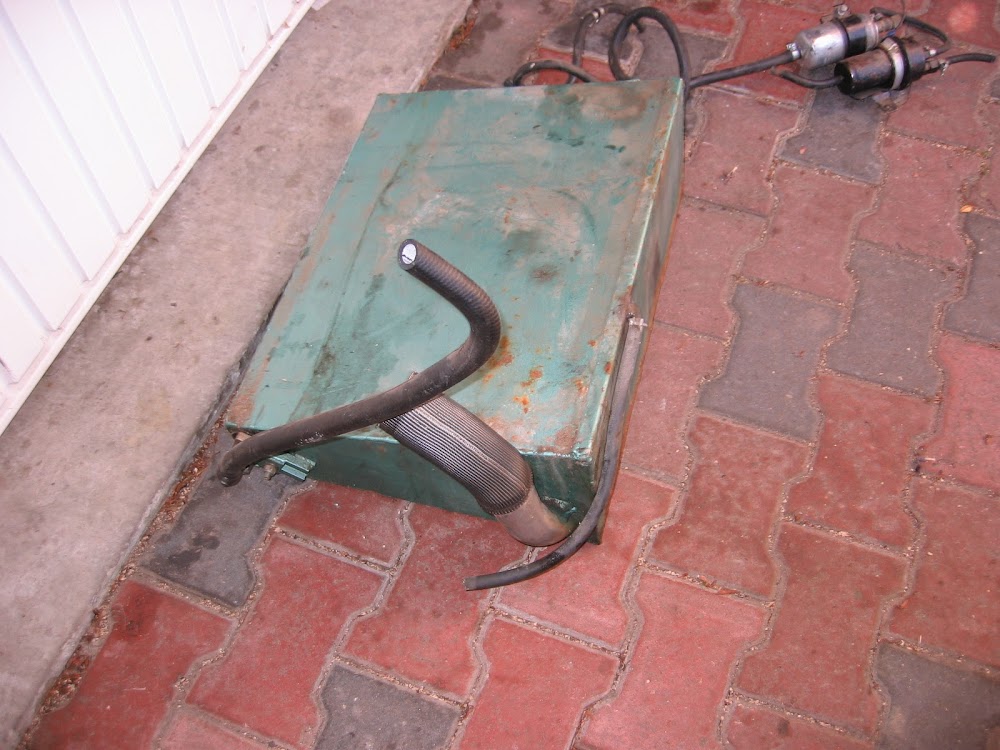

Hoe ziet die onderbouwtank er eigenlijk uit? Heeft iemand daar een foto van misschien?

Bericht door Sapphire » ma 06 feb, 2012 20:24
met dank aan richardh

Ok, dat is dus de benzinetank? En waar komt die dan? En die LPG tank?

Nee, dit is de LPG onderbouw tank, die komt in plaats van de benzinetank. De bijbehorende benzinetank is een klein zwart plastic tankje dat in de ruimte rechts naast het reservewiel valt. Een normale benzinetank ziet er zo uit:

kan toch niet waar zijn ?

? Dit niet de onderbouw tank? Ik heb nog nooit zo'n ding gezien, maar heb deze foto uit het topic van richardh
Nu je het zegt is een benzinepomp aan een LPG tank wel vreemd :lol:

En wat dacht je van de vulmond en ontluchting , bij mij zat er(lang geleden) een normale tank onder die door een metalen kooiconstructie werdt beschermt.Had er toen ook nog een in de kofferruimte liggen en zodoende ca 140 ltr opslagcapaciteit.
