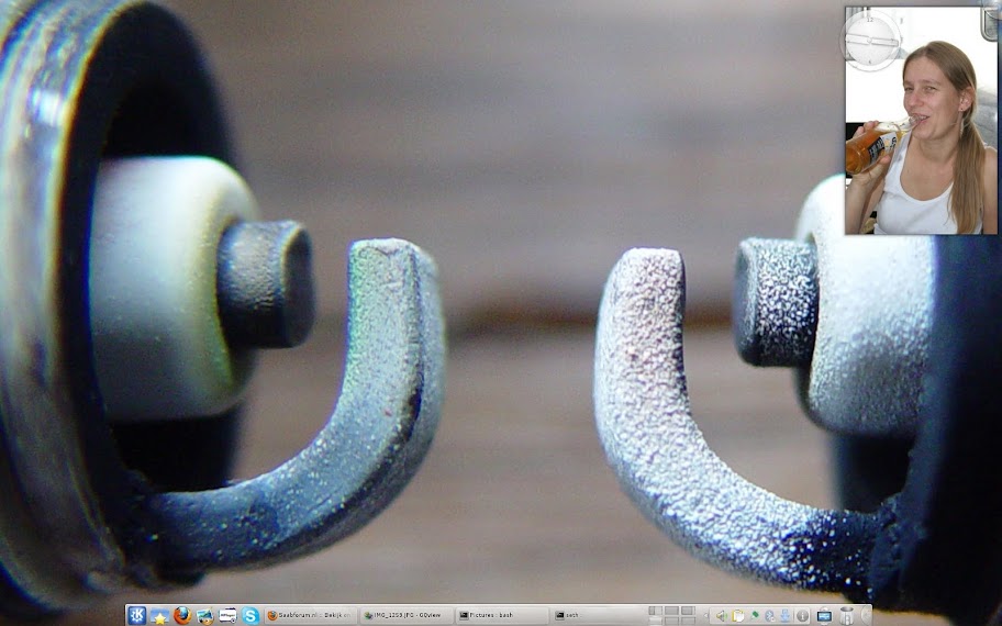

Bericht door evo » vr 05 feb, 2010 18:44
Foto had ik al eens ergens anders gepost... maare, mooi he :)
Hebben er geloof ik iets van 60.000 km erin gezeten (zou ik moeten checken), zijn goed ingeslagen maar deden hun werk prima. Zijn NGK BCPR6ES-11 (als ik me goed herinner) en komen uit mijn 9-3 (B205L :wink: )
