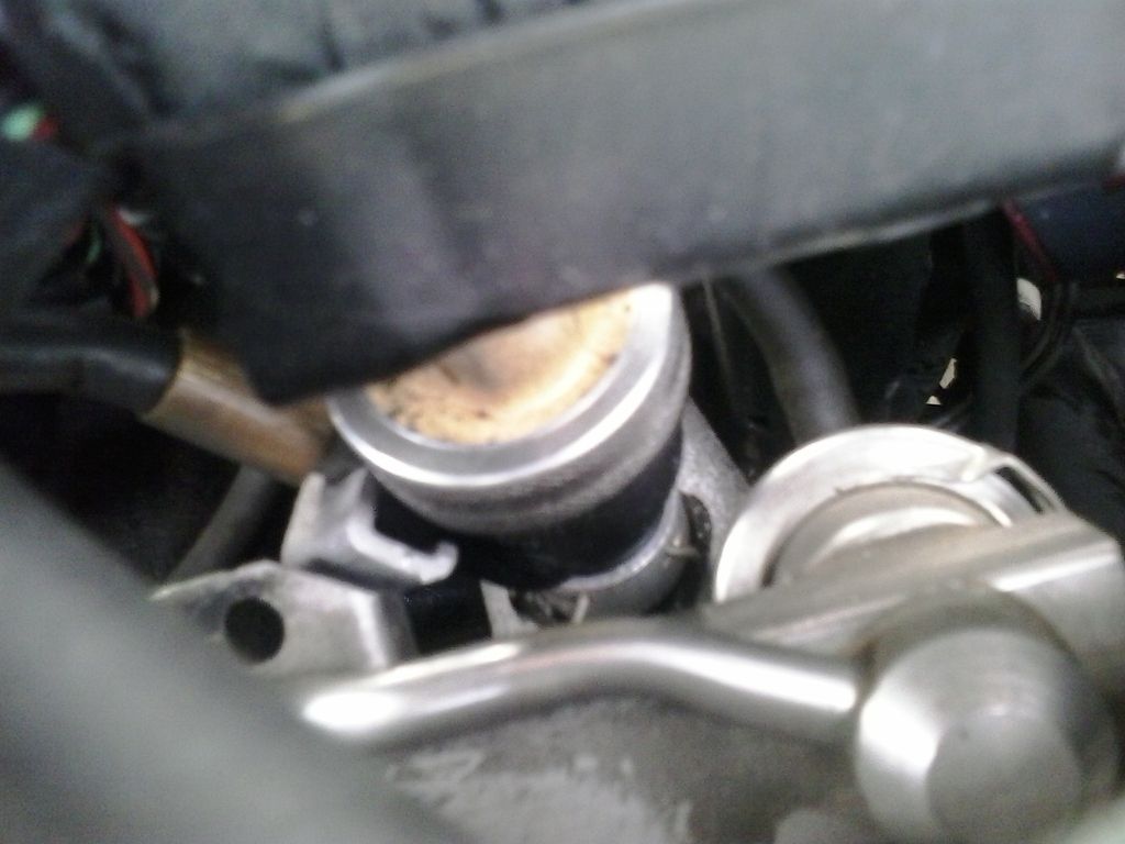

Eind 2013 heb ik mijn auto op LPG laten zetten, Vialle Lpi. Wat de LPG-garage (gerenommeerd en bekend met Saab) echter niet goed voor elkaar kreeg is dat de auto met volle belasting stottert. Nu rijd ik dat zelden en als ik het een keer doe zet ik 'm altijd even op benzine. Maar sinds kort heb ik wat problemen als ik op LPG rijd. Hij hikt af en toe, ook bij minimale belasting. Op benzine geen enkel probleem. Nu vraag ik me af of destijds wel de goede injectoren zijn geplaatst.
Ik heb even een fotootje gemaakt met mn telefoon. Althans getracht, ik kan 'm wat moeilijk in beeld brengen:
Dit ziet er mij wat wit uit? Betekent dat deze niet voldoende zijn voor de auto? (250pk Aero)
Alvast bedankt voor jullie reacties. Ik ga sowieso terug naar de inbouwer maar laat me graag even vooraf informeren.

Als je er vier hebt oud dat eigenlijk niet voldoende inderdaad. Volgens Vialle zijn de witte goed voor 50 pk per stuk. Je had beter donkerbruine gehad, of vijf witte). Als je er vier hebt vind ik dat een beetje slordig van jou lpg inbouwer met saabkennis. Die had dat moeten weten.

Een klein beetje hikken op LPG kan ook betekenen dat de bougies beginnen te slijten. Daar heb je op LPG eerder last van dan op benzine. Om uit te sluiten dat het aan de injectoren ligt, zou ik die eerst even wisselen. Verder zijn 4 witte inderdaad net wel/net niet genoeg voor 250pk. In mijn vorige 9-5 had ik 5 witte, dat was net te krap voor 280pk. Nu heb ik 5 donkerbruine, dat is genoeg voor de ongeveer 280-290pk die ik op benzine wel haal.

Inbouwer geeft aan in principe eigenlijk altijd witte te monteren. Wordt vervolgd.

Dat maakt nog niet dat het ook goed is. Of bedoeld hij bij een Aero, en krijgt verder nooit klachten? Want waarom bij jou dan wel?
