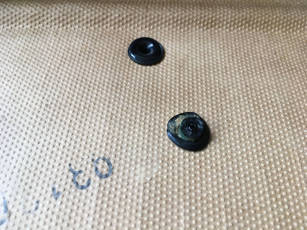

Ik heb de achterpanelen waar het inzetstuk uit moet opgehaald en nu komt er een ander probleem om de hoek kijken...zucht.
Deze zijn waarschijnlijk ook eens los gehaald om de stof opnieuw te lijmen en wie dat gedaan heeft heeft daarbij denk ik ook alle klemmetjes gebroken want deze panelen zijn weer vast gezet door de plastic pennen (waarover je de klemmen schuift om vast te zetten) te smelten en zodoende alles goed vast te zetten.....
Dus....ik krijg ze wel los, maar hoe zet ik ze weer vast in de andere panelen...

Mijn idee , maar weet niet of het in jouw geval kan werken.
De "gesmolten" pennetjes voorzichtig kleiner maken zodat ze door het gat kunnen. Zorg ervoor dat je ze niet afbreekt. Bij her montage één of meer sluitringen of rubber ringen om het pennetje leggen en goed vast lijmen. Laatste ringetje moet net boven de rand van het pennetje vallen. Dan een kleine zelf tapper in het pennetje schroeven . ( Natuurlijk zo kort dat het schroefje niet door het stof aan de andere kant gaat. )

Hier zie je hoe het er uit ziet. Een dopje heb ik los gehaald (=afgebroken) .

Ik begrijp wat je bedoelt. Is nog een lastiger klusje dan die klemmetjes loshalenholtwark schreef: ↑di 16 jun, 2020 13:16Mijn idee , maar weet niet of het in jouw geval kan werken.
De vraag is wat handiger is: dit doen of de stof van de andere panelen opnieuw vastlijmen en gewoon weer monteren met de klemmetjes......

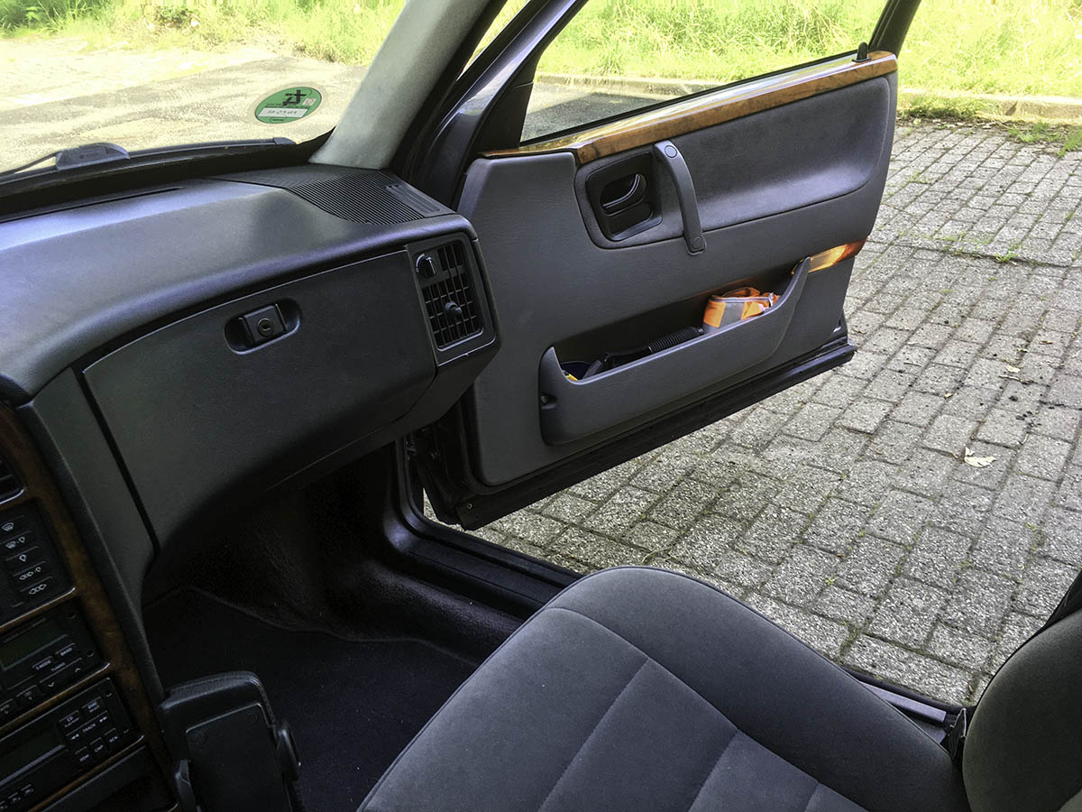

Panelen vandaag omgewisseld.
Met dank aan Saab Overveen.
Zo hoort het; Angora Velours bekleding met Dover deurpanelen. Ik vind het mooi geworden.
Chef werkplaats houdt de werkzaamheden nauwlettend in de gaten.

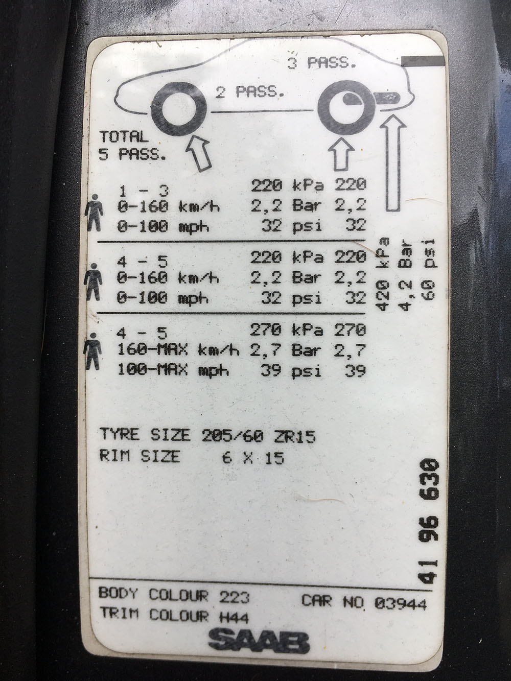

Uit brochure Saab 9000 1993
Waarbij H24 ( Angora ) voor de bekleding stoelen en H44 ( Dover ) voor deurpanelen. E24 dus Labrador en E44 Buffalo .... toch???
