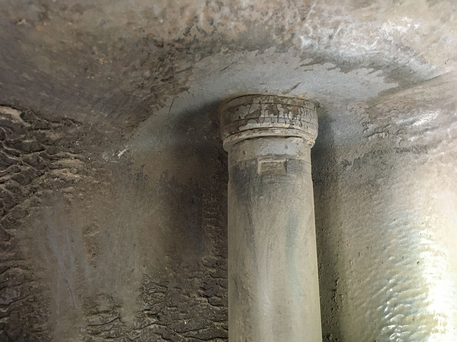

De schokbrekertorens:

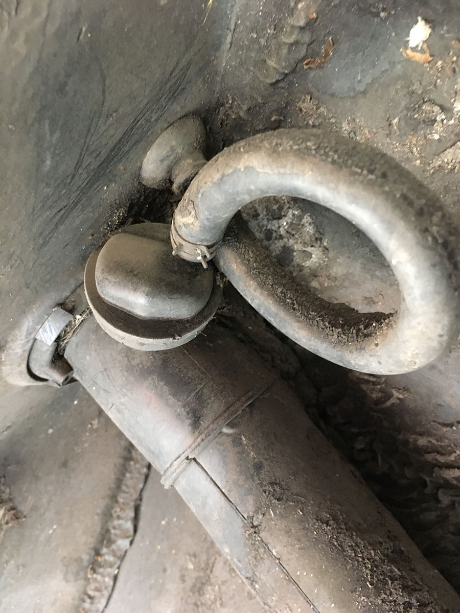

Ze roesten trouwens doorgaans van buitenaf, dus een kritische blik in de wielkast is vaak al veelzeggend. Kun je meteen kijken hoe het is gesteld met het slangetje van de tankontluchting ;-)

De rand van de kofferbak en het plaatwerk achter de achterwielen, daar is het altijd prijs. Plaatwerk achter achterwielen is trouwens niet erg, opknappen is alleen van cosmetisch belang. Rand van kofferbak rot vrolijk door naar beneden, dus de roest daar moet je tijdig zien te arresteren. Schokbrekertorens en veerschotels zijn APK-afkeur en wat lastiger te repareren, dus daar goed kijken is van belang. Kokerbalken kun je van binnenuit ontroesten en volspuiten met TectylML oid. Dan gaat het weer jaren goed.

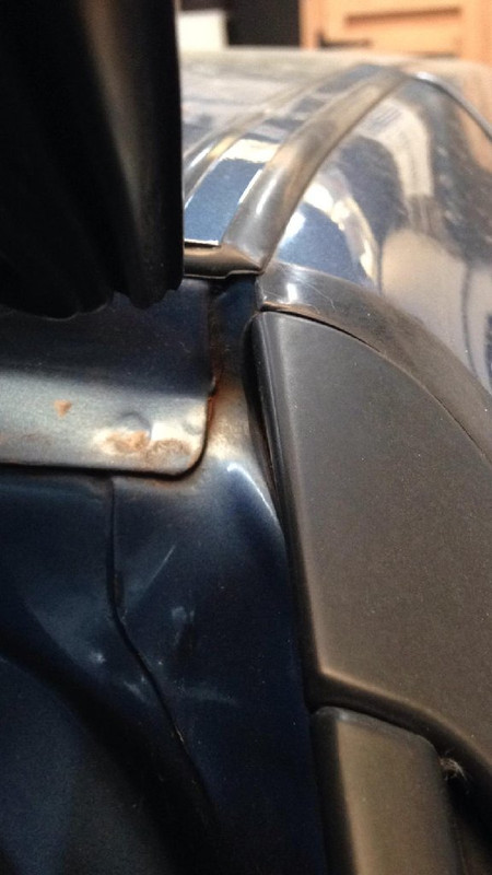

Een aanvulling nog: de omlijsting van de voorruit wil ook graag roesten. Dat komt dan door prutswerk bij het vervangen van die ruit; de sponning raakt bij het lossnijden beschadigd, die schade wordt niet bijgewerkt, de ruit wordt erin geplakt en in de loop der jaren doet vocht haar verwoestende werk.
Dit kun je checken door de deksel van de paravan en de ruitenwisserarmen te demonteren en dan de plastic lijst onder de ruitenwisserarmen. Die kun je lostrekken; wel uitkijken dat de rubber doppen waarmee-ie zit vastgeklikt niet alle kanten op vliegen.
Als het goed is ziet het er dan zo uit, zoals bij mijn auto (en als je pech hebt een stuk minder jofel):
Hoe het eruit ziet als de boel gaat roesten zie je hier bijvoorbeeld: viewtopic.php?t=131135

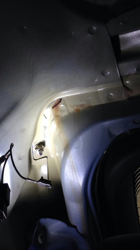

Eerste controle verloopt goed. De rand onder het rubber bij de slotvanger ziet er prima uit. Niets te zien. Ook de bak van het reservewiel is netjes. Afwateringsgaatje zat niet verstopt.
Ik wil voor de zekerheid onder die metalen band kijken. Als ik er op druk komt er iets vochtigs onder vandaan, een klein beetje maar, het kan ook vet zijn want die hele rand was wel vettig. Kan ik die zo losschroeven of vallen er dan allemaal onderdelen van onder de CS vandaan??? Of is het alleen versteviging?
9323
Re: Roest en de 9000
Bericht door 9323 » wo 29 apr, 2020 17:59
Oh dat ziet er goed uit!
Profiel is een ter versteviging van de bagageruimte ivm trekhaak. Kan er gewoon uit denk ik.

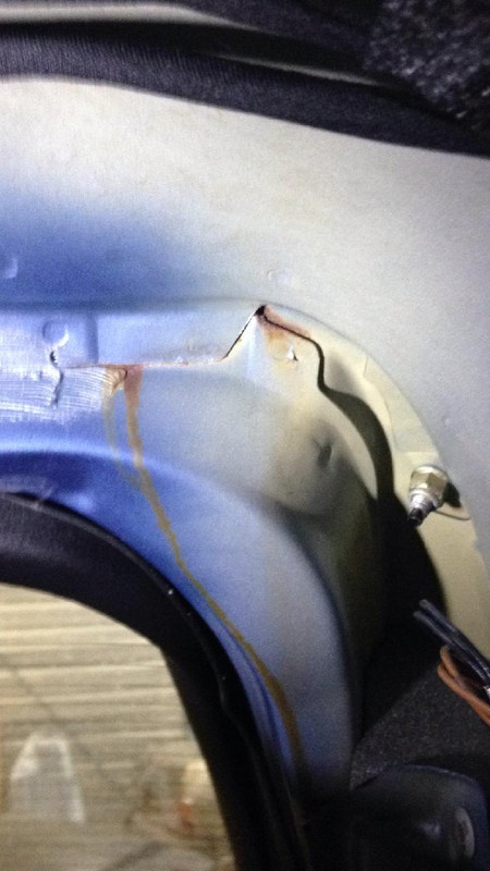

En hier de wielkast rechtsachter. Beetje schoongeborsteld.

De roest bij de achterste schokdemper torens begint onder het rubber van de demper en kruipt dan onder de bitumen laag verder. Als je het beginstadium wil ondervangen moet je de demper even losmaken en omlaag drukken.
Kriksteunen is ook nog een leuke. Roest ook onder de beschermingslaag. Zie je vaak pas als er ineens een groot gat in de koker valt of als de auto door de krik zakt
