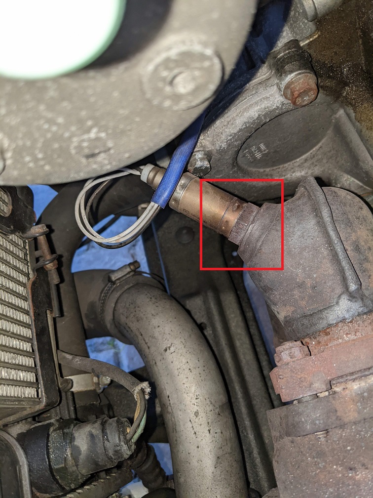

Is dit de temperatuursensor?:
Wat mij opvalt is dat de ventilator ook vrij snel aanslaat, ondanks dat de temperatuurmeter in het dashboard nog mooi onder het middelpunt zit. Hij blijft verder tijdens het rijden ook goed gekoeld. Toch blijft er misschien teveel warmte hangen nadat de auto is uitgezet waardoor de ventilator niet afslaat en zelfs uit zichzelf weer aangaat. Kan het zijn dat het aanslaan van de ventilator ook geprogrammeerd staat voor een lager temperatuurniveau of is dat alleen voor latere modellen geprogrammeerd met de ECU en betreft het hier idd de schakelaar?

Dat lijkt mij de lambdasensor...

Ahja, klopt inderdaad!72sonett3 schreef: ↑do 05 mei, 2022 13:30Dat lijkt mij de lambdasensor...
Ik ga eens kijken of ik o.a. de schakelaar kan vinden
