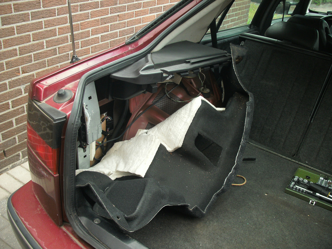

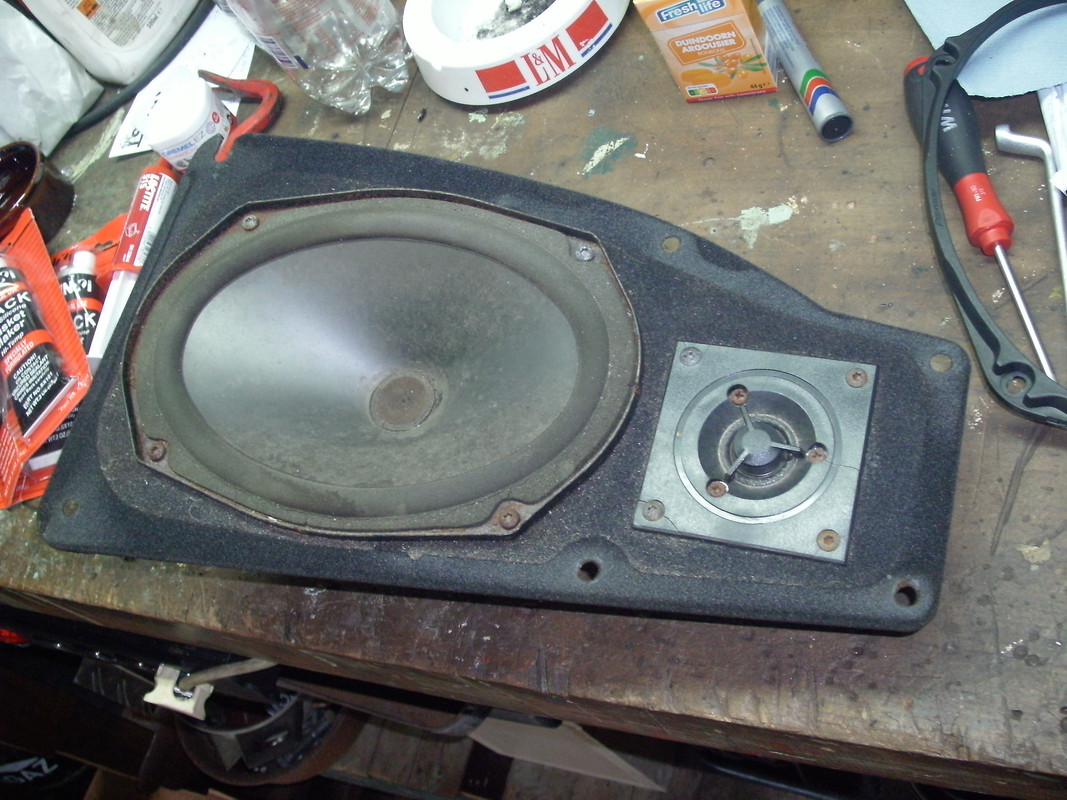

De voorste speakers vervangen is een klusje van niks. De achterste vervangen is een rotwerkje, gewoon omdat je er erg moeilijk bij kunt. De bekleding loshalen en het hele paneel losdraaien waarin de speakers zich bevinden. Dat zit vast met 6 moeren. Let op, als je de laatste losdraait komt het hele paneel vanzelf naar onder.
Nog een tip: verwijder de bouten waar de leuning van de achterbank in vastklikt. Op die manier kan je de bekleding iets verder loshalen en heb je wat meer plaats.
