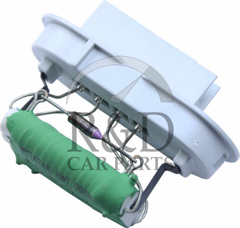

Als de ventilatie gecombineerd is met een handbediende airco, dan zit er inderdaad een dikke vermogensweerstand bij de ventilator op jouw foto. Volgens mij zie de weerstand nog net heel vaag rechtsonder op jouw foto staan (die twee vage witte parallelle streepjes)
Als je de stekker eraf frummelt, kun je de weerstand uit de behuizing wippen.
Deze weerstanden zijn nog te koop voor 100 plus euro.
Nou zie ik wel dat deze weerstanden weer gebruikt worden in de 9000 vanaf 1995, ik heb deze ooit vervangen in mij ex 9000 uit 1997, dus mogelijk gaat mijn verhaal niet op voor jouw 9000 uit 1992.
9000-95
Re: Kachelweerstand
Bericht door 9000-95 » zo 30 jul, 2023 8:19
Dat cilindertje met dat paarse hoedje is een thermische zekering. Dikke kans dat die door is, zou je kunnen doorpiepen en repareren dus. Die dingen kosten een paar procent van de nieuwprijs van dat ding. Wel de goede temperatuur waarde bestellen, staat een getal op dat aangeeft bij welke temperatuur hij doorslaat. Als het inderdaad de zekering is dan ook even de ventilatie motor controleren op zwaar draaien, kans is aanwezig dat die de oorzaak was en dan moet je dat eerst oplossen.

Ventilator maakte wel piepende geluidjes voordat e.e.a. de geest gaf, dus best kans dat de ventilator het leven te zwaar vond. Maar eerst de weerstand: ik heb een vooroorlogs type! 😃 Bij demonteren helaas een stukje afgebroken, maar soit. Nummertjes 1 t/m 4, een beetje zwartheid van ouderdom, maar niet direct tekenen van schade. Of kan dat evengoed wel het geval zijn?

Pak een multimeter, zet die op het laagste weerstand bereik en meet de verschillende componenten door. Ik zie drie draad weerstanden, die zullen ergens in het 0-5 ohm bereik horen te zitten. En wederom een thermische zekering, die moet nul ohm meten. Is er iets wat oneindig meet, dan is het stuk en zou ik het aanbod van Rademaker overwegen :)
