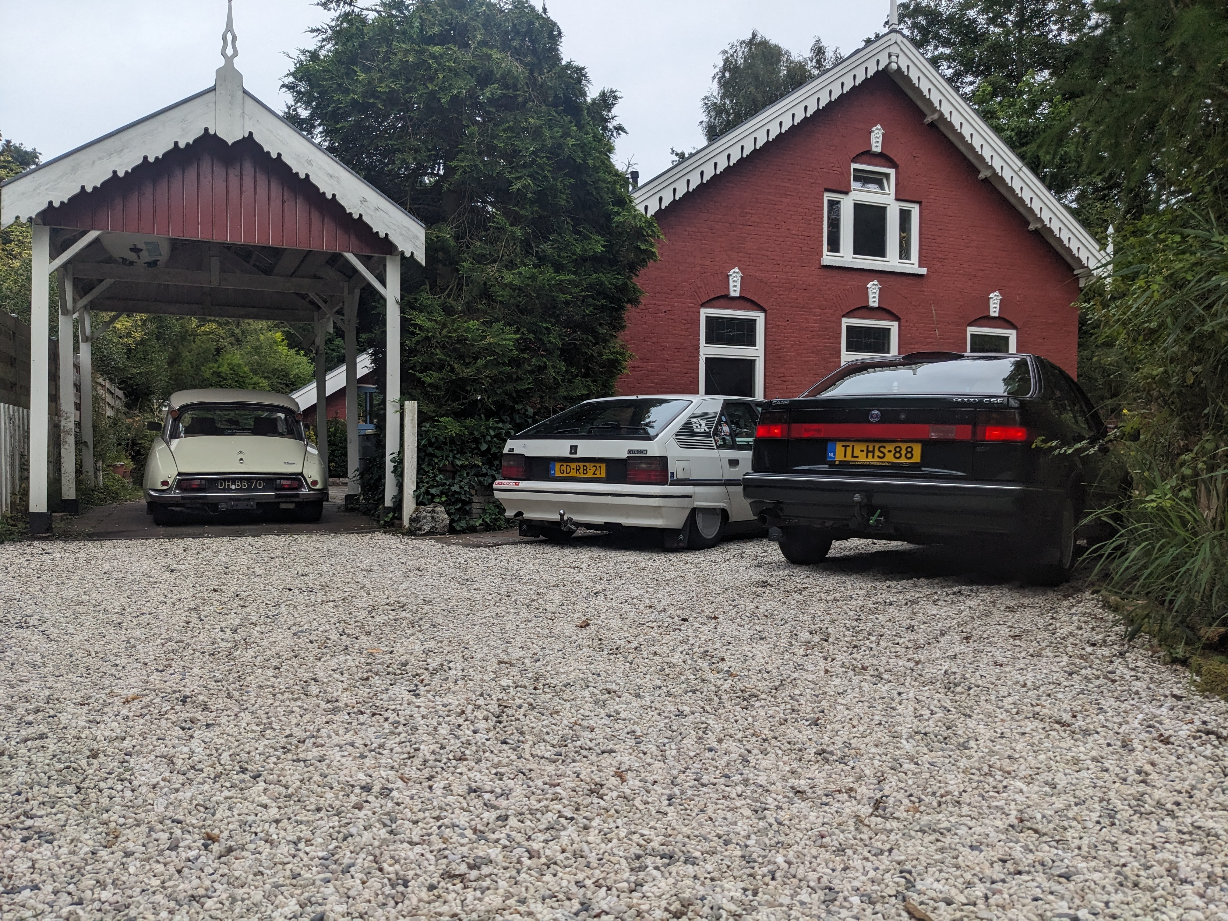

oh joh hij stond geadverteerd als anniversary, wat is eigenlijk het verschil tussen de anniversary en de reguliere versie?Gele aero schreef: ↑vr 18 aug, 2023 16:48Mooi hoor, prachtige 9000 die nog lang mee kan.
Beetje kill-joy maar dit is overigens geen Anniversary maar een reguliere 9000CSE 2.0lpt, maar nog altijd een mooie auto.

Mooie 9000, mooie verzameling, mooi huis
