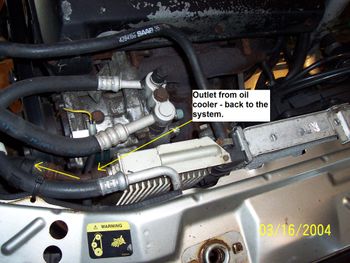

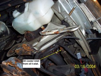

Dank voor je antwoord. Plaatje had ik ook gevonden maar vind ik eerlijk gezegd niet helemaal duidelijk. Ik heb twee sets leidingen, beide hebben de beugel op de lange leiding en op dit plaatje zit hij op de korte. Op het plaatje zitten de aansluitingen op het oliefilterhuis boven elkaar, in werkelijkheid zitten ze schuin, de passagierskant zit wel hoger dan de bestuurderskant.
Omdat ik op https://www.saabcentral.com/threads/coo ... ne.619169/ las dat de toevoer van de oliekoeler onderaan de koeler zit en deze leiding aan de thermostaat kant zit lijkt het me logisch dat de toevoerleiding = korte leiding op de aansluiting komt die in het verlengde van de plunjer van de thermostaat zit.
Dat is echter juist niet hoe het EPC plaatje het aangeeft.
Uit het genoemde Saabscene draadje

Dat was de foto die ik nodig had, daarmee ook duidelijk dat de twee uitstekende lipjes aan de beugel van de lange leiding een functie hebben, ze steken om de waterpompsteun. Korte leiding gaat zoals ik dacht aan de passagierskant.
