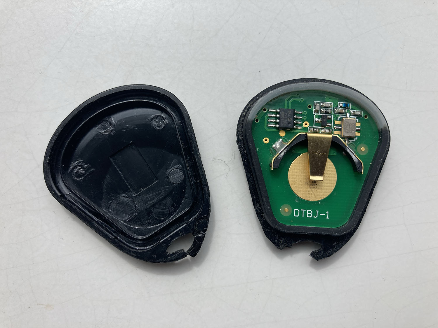

beetje
Weet iemand de afmetingen van deze remote? Ik kan het nergens vinden.
Ik heb een Avital remote ( mijn Eagle was al ontmanteld toen ik de 9000 7 jaar geleden kocht; afstandbediening voor de cv heb ik door P. Mink laten aansluiten) maar zoals zichtbaar op de foto is een van de twee afgebroken, dus ik zoek een nieuwe reserve behuizing.
De Avital lijkt wel erg op de Saab remote, misschien is het binnenwerk/electronica over te zetten...)
PS alleen de portieren werken op de remote. Niet de achterklep.

Je hebt het orginele Saab alarm , daarvan moet je wel een gebruikt exemplaar van kunnen vinden of van de 900ng of van de 9000, die kun je dan met de tech2 makkelijk toevoegen aan je auto.
