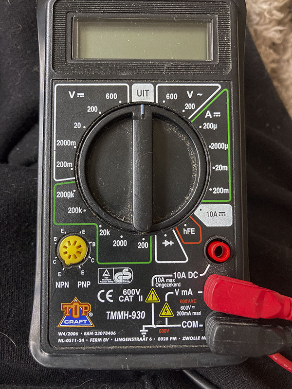

hermank
Re: Accu keuze anno 2024
Bericht door hermank » di 24 dec, 2024 20:13
De multimeter die ik te leen heb heeft standen van
200 u (= micro A ?)
2000 u
20 m
200m
10A
kan ik daar wat mee?
9000-95
Bericht door 9000-95 » wo 25 dec, 2024 13:50
Dat klinkt als zo'n simpel 3,5 digit geval gebaseerd op de good old 7106 DVM chip. Op zich niks mis mee hoor. Heb je een fotootje?
Het 10A bereik zit bij deze meters meestal op een aparte ingangsbus. De lagere stroombereiken zitten dan op de normale ingangsbus waarmee je ook spanning en weerstand meet. Die ingang is intern afgezekerd met een snelle 200mA zekering en die heb je zo om zeep. Die zekering vaak op de print gesoldeerd dus niet heel eenvoudig te vervangen.
Je kan daarom het beste proberen om het 10A bereik te gebruiken, da's wat robuuster. Waarschijnlijk moet je dan wel de meetsnoeren omsteken, check de handleiding. Op het 10A bereik is je resolutie echter vrij laag, 0,01A. Maar op zich moet je dan een te grote verbruiker nog wel kunnen zien. Alles boven de 30 a 40mA is foute boel.
Goed raad: na de meting gelijk de meetsnoeren weer in de oude stand terugsteken. Dit omdat de meter in de 10A stand nagenoeg een kortsluiting vormt. Vergeet je de snoeren terug te steken en sluit je hem daarna weer aan op een spanningsbron, dan gaat dat niet goed...
