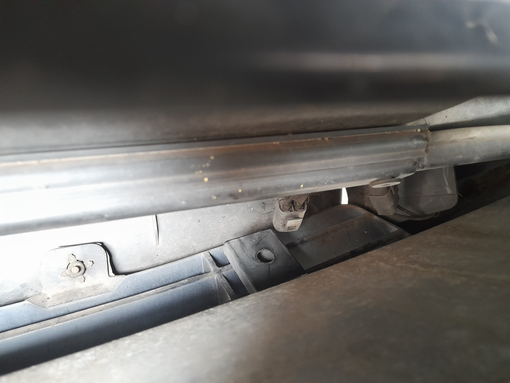

Onder de voorbumper aan de bestuurderskant van mijn 9000 hing iets te bungelen dat ik niet helemaal kon thuis brengen. Zie plaatje. Ik vermoed dat het de buitentemperatuursensor is.
Ik heb hem omhoog de motorruimte in getrokken en ergens tussen wat andere draden van de verlichting gefrut, want hij hing vlak boven het wegdek en ik wilde hem niet beschadigen en nu krijg ik nogal overdreven waardes (46Gr ;-|+ )van de buitentemperatuur in het dashboard, vandaar ook mijn vermoeden.
De vraag is waar deze ergens moet vast zitten? Iemand een aanwijzing?

In een houder die normaliter onderaan binnenzijde van bumper is bevestigd.

Exact. Beste even de gril eruit pakken, dan kan je er zo bij. Ik had laatst iets vergelijkbaars, ding was ook aan de wandel gegaan. Zie dit topic, daarin staat ook een fotootje waar hij hoort. Sensor klikt vast in het gat dat je in het midden vd foto ziet

Gril zit met twee torx boutjes bovenaan, zie je vanzelf. En dan is er een plastic pen bovenaan in het midden, zit in een soort slotgat. Iets optillen en je kan de gril naar voren kantelen en eruit pakken. Het plastic zal broos zijn dus doe het met enig beleid.

Dit deel is gelukt, grille eraf genomen en de sensor naar voren getrokken langs de radiateur, ik denk dat het kabeltje ergens in een omweg zit want hetr is te kort om bij dat haatje op de foto te komen. Maar hij zit in ieder geval weer voor de radiateur en bungelt niet meer op de grond, voorlopig is het voor mij goed zo.
