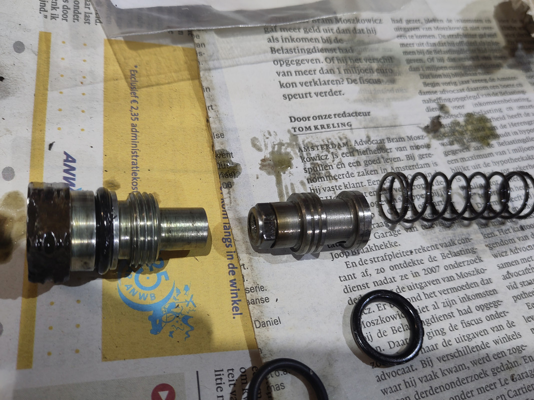

Bij het vervangen van de stuurbekrachtigingleidingen draaide een nippel uit de pomp. En er achteraan vielen een klepje met zeef en een veer. Ik heb helaas niet kunnen zien hoe deze achter elkaar in de pomp zaten. De EPC geeft geen plaatje van deze onderdelen.
Op eBay staat een aftermarket pomp met een exploded view maar hier zijn de onderdelen net anders.
https://www.ebay.com/itm/285802547211?_ ... del%3A9000
Weet iemand of ze geplaatst moeten worden zoals ik ze op de foto heb gezet?

Dat bleek niet de manier want geen bekrachtiging meer.
Klepje moet andersom zoals op de volgende foto. Meteen de maten van de o-ringen er bij gezet, wellicht heeft iemand er ooit iets aan. Het stompje links is een afgezaagd stukje leiding.
