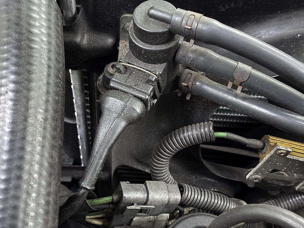

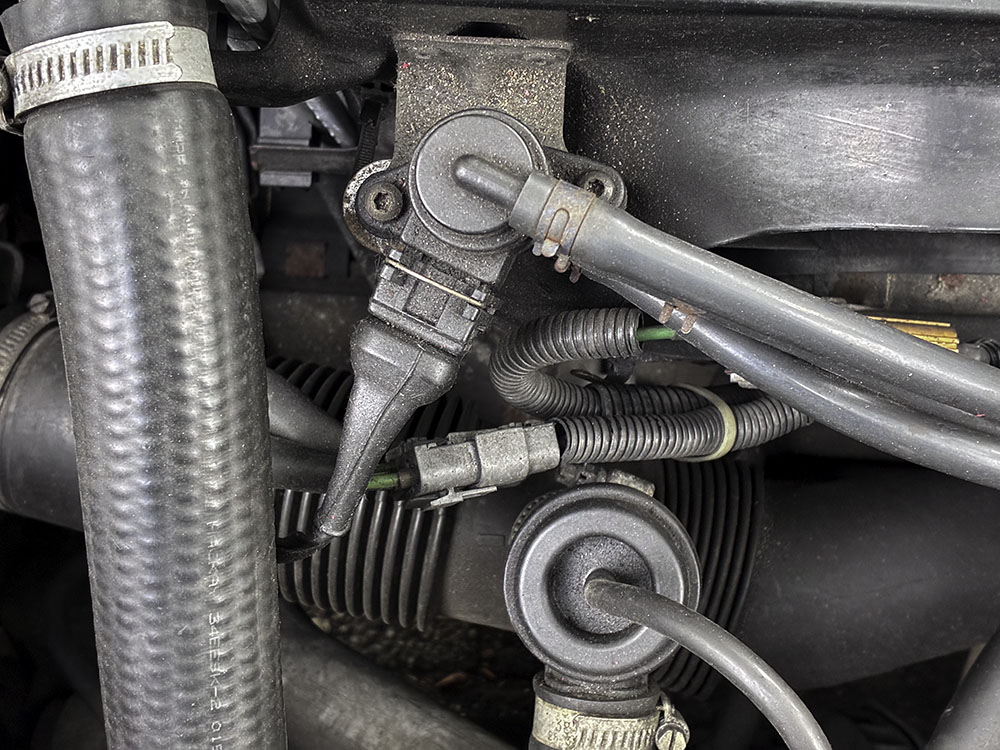

Met tcs heb je Trionic. Als je een foto post van de drieweg klep, kunnen we zo zeggen wat het is. Hangt aan de radiateur, links bovenaan (in de rijrichting gezien).
