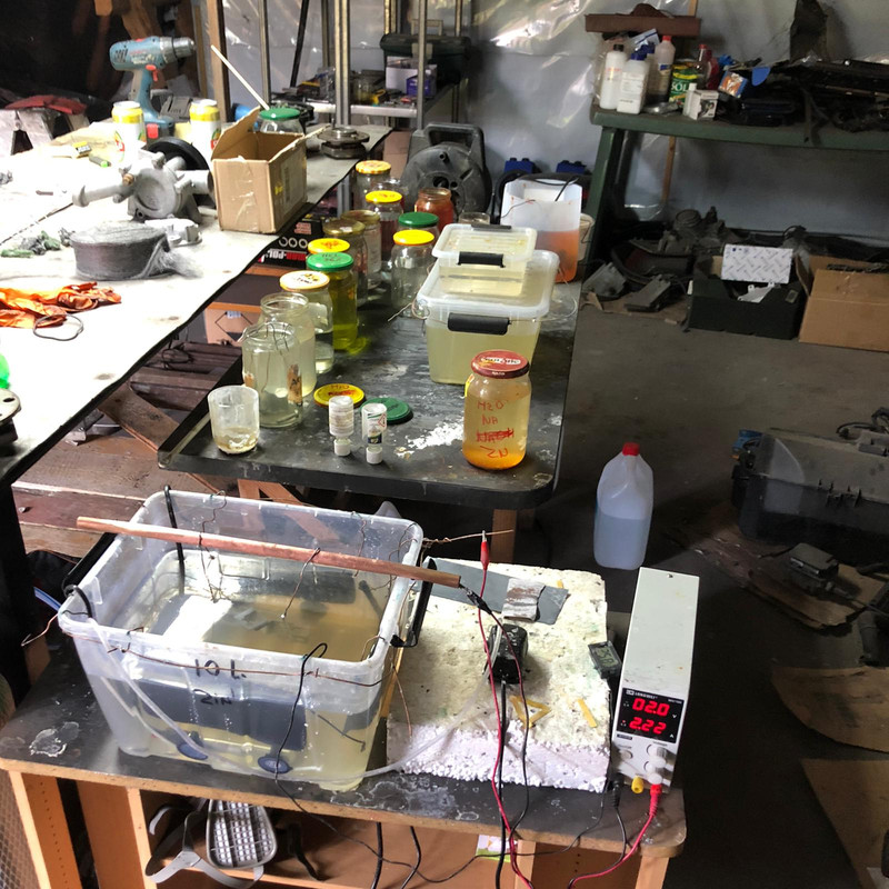

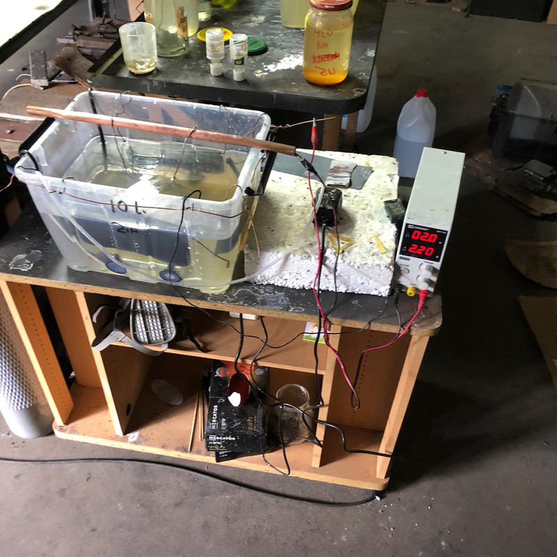

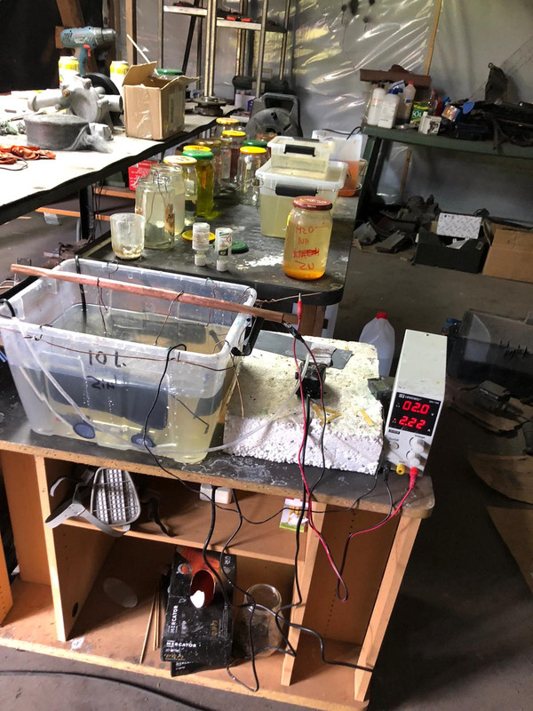

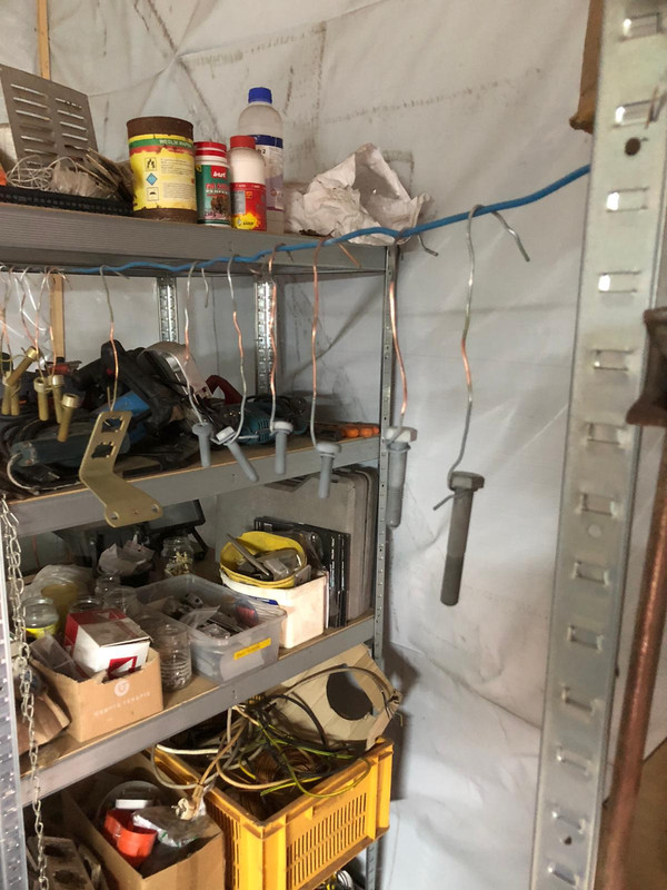

Ik wil graag alle schroeven polijsten en daarna verzinken om toekomstige roest tegen te gaan.
Dit is een behoorlijke klus.
Veel op internet zoeken hoe en wat betreffende het zelf verzinken van schroeven e.d.
Dan trial and error.

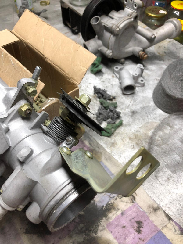

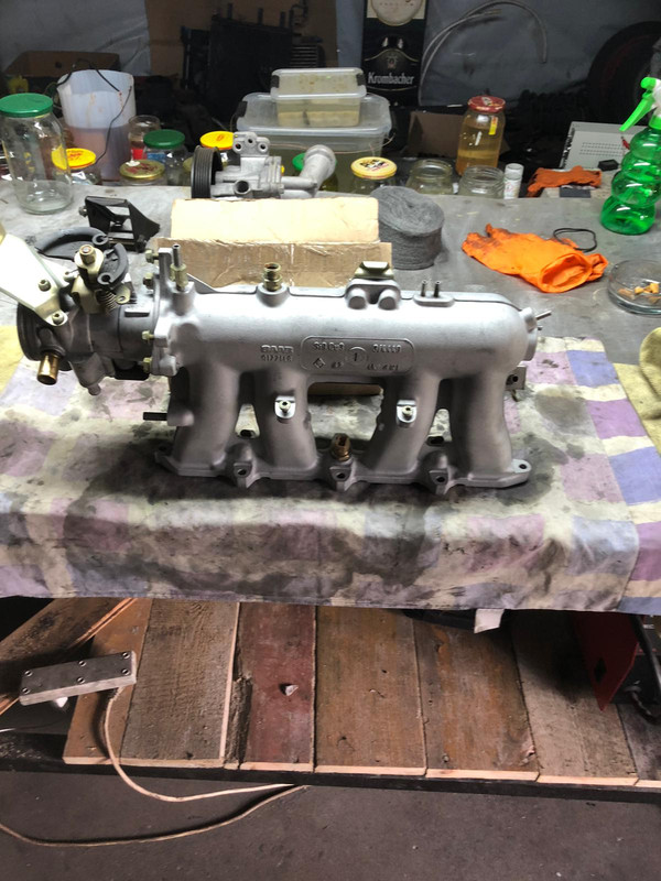

Resultaat inlaatspruitstuk

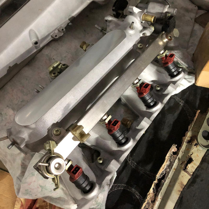

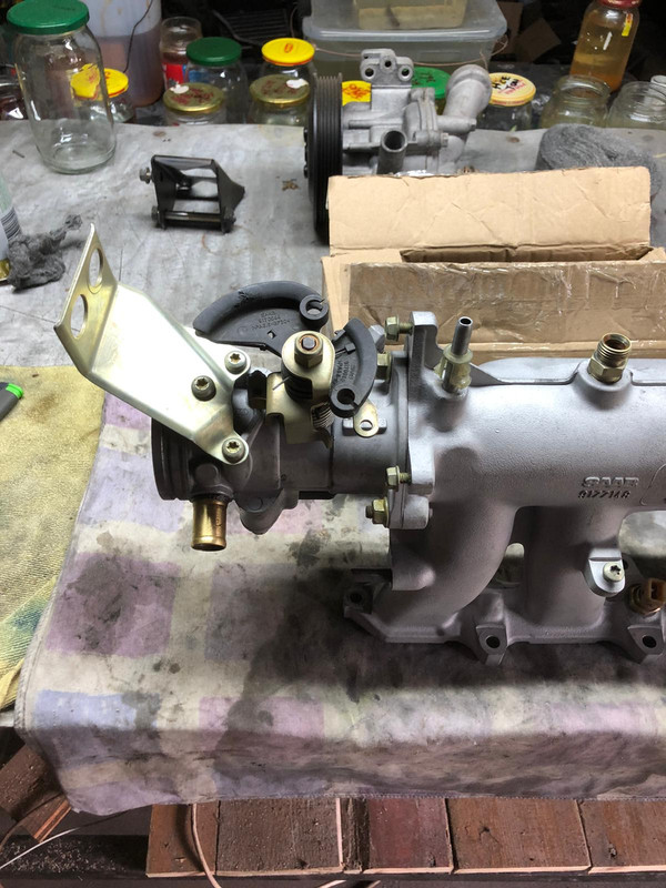

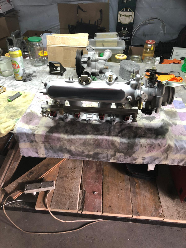

Bovenkant inlaatspruitstuk gepolijst, krijg dit niet echt goed op de foto

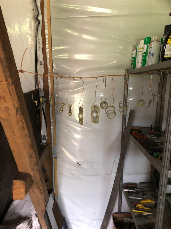

Een paar schroeven zonder en met "Yellow Chromate", dit laatste geeft een extra bescherming tegen roest na het verzinken.
De bak en stroomvoorziening voor het verzinken

In de media is veel geschreven over de giftigheid van zinkchromaat als dat vrijkomt bij schuurwerkzaamheden.
Ik weet niet hoe het zit met dampen die vrijkomen uit een spuitbus.
Ik zou in ieder geval buiten spuiten en van de wind af.
mitch291
Re: Complete restauratie 9000 CDE 2.3 uit 1995 - verzinken
Bericht door mitch291 » wo 04 mei, 2022 17:48
[q]
Ik spuit helemaal niets maar dompel.
Dit dompelbad bevat niet de zeer giftige chroom VI.
Heb mij redelijk goed ingelezen.
En een zinkchromaat uit een spuitbus lijkt mij niets.

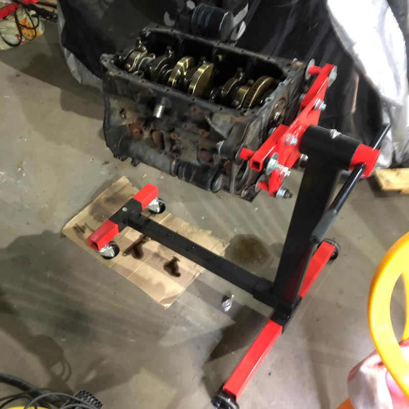

Kaal onder blok naar specialist gebracht.
Deze week hoor ik hoe het ermee staat.
Er zijn verschillende opties:
- hopelijk alleen honen, dan kan ik de oude zuigers gebruiken
- opboren en honen, dan moet ik nieuwe zuigers hebben
- nieuwe bussen plaatsen, ook dan kan ik de oude zuigers gebruiken
Is het plaatsen van nieuwe bussen een goede optie, of dan beter opboren en nieuwe zuigers?

Vandaag de beslissing genomen.
Ik kies toch niet voor nieuwe bussen.
Na overleg met Dzidek en degene die de nieuwe bussen gaat plaatsen het volgende besloten.
De zuigers hebben er al 565.000 km. opzitten, deze wil ik toch maar liever niet gebruiken.
Dzidek zegt ook dat de kwaliteit van de nieuwe bussen zeer waarschijnlijk niet de vergelijken zijn met de de kwaliteit van de originele Saab.
Het blok wordt opgeboord, tolerantie blijkt redelijk groot te zijn, dit wordt dus de 2e overmaat, 91,0.
Veel gezocht op internet, uitgekomen bij AZ-PERFORMANCE.
Leuk gesprek gehad.
Voor ca. EURO 480,00 (inclusief verzending, excl. BTW) dit gekocht:
https://a-zperformance.com/products/wos ... m-548.html
(Wössner Forged Piston Kit SAAB 9000 2.3T 16V B234 91.00 mm)
Wanneer deze binnen zijn naar de specialist brengen, die gaat dan e.e.a. boren, honen e.d.
Tevens besloten om mijn kop er ook naar toe te brengen om nieuwe klepgeleiders erin te laten zetten.
Dit kost, inclusief kleppen slijpen en monteren ongeveer EURO 225,00
M.i. is dan alles zo goed als nieuw.
Uiteraard worden ook alle lagerschalen vervangen.
