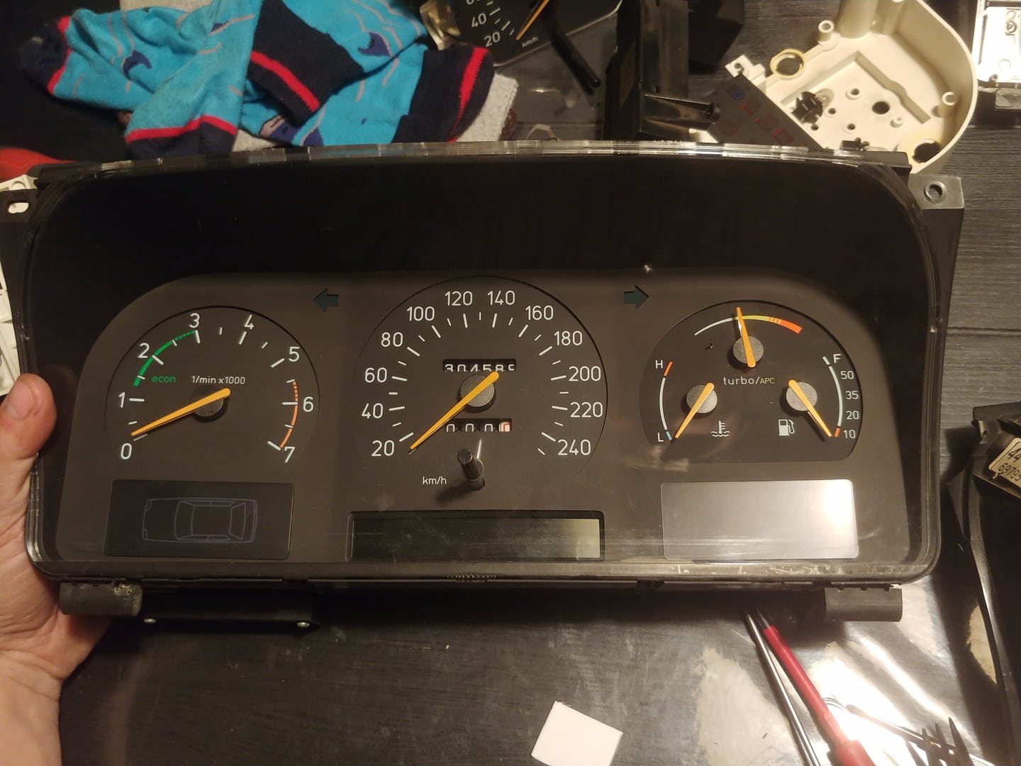

Vandaag nog even met 3 tellers lopen klooien.
De fpt teller die ik had, was van een '91er. Deze heeft een totaal andere pin bezetting dan de my95.
Had ook nog een '96er teller, deze leek wel weer hetzelfde als die van my95 (bj94)

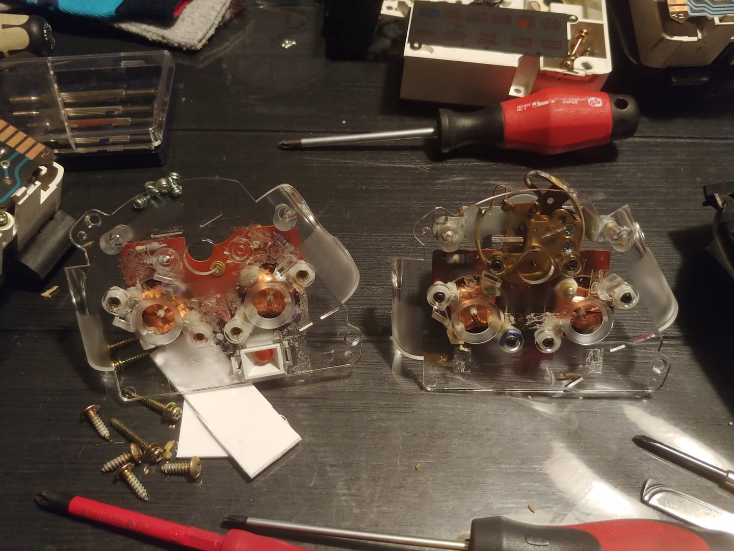

Iig de teller uit elkaar gesloopt om de apc meter los over te zetten (samen met de tellerplaat)
Operatie lijkt iig geslaagd.
Heb de toerenteller en de tankmeter/temperatuurmeter van de 96er genomen. De EDU en snelheidsmeter van de 94er.
En dus de apc meter van de '91er.
Met tape de tellerplaat afgeplakt tegen beschadigingen. En om de naald posities even te markeren.
De zooi van de 2 tellers uit elkaar.
Het doel van de oevening.
De 'nieuwe' teller weer in elkaar.
Alles lijkt ook goed te werken.
Alleen de 'srs' lamp lijkt erg vaag aan te blijven. (Niet fel aan). Maar dus geen storing op de airbag module of de teller. Dus daar is nu nog iets vreemdsaan de hand.
Of het licht van de achterlicht waarschuwing schijnt een beetje door op het srs licht.
9000-95
Re: 1994 9000 CSE die gered moest worden
Mooi gedaan!
Je mist nu wel het tank leeg indicatie lampje, dat zit achter de tellerplaat bij de latere versie. Die heeft daar een venstertje zitten waarachter het lampje zit, zie je pas als het aan gaat. De oudere versie heeft dat niet, dat is de plaat gewoon dicht en daarom zie je het lampje nu niet meer. Maar daar is verder prima mee te leven
