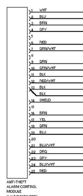

Ik heb nog eens goed naar de schema's gekeken die ik van 9000-95 gekregen heb:
http://z90.pl/saab/pdf/9000wiringdiagrams.pdf
Blijkbaar zijn er 2 soorten van alarm. Namelijk met immobilizer (pagina 8 ) en zonder immobilizer (pagina 9). Wat is een immobilizer??
Tussen deze twee types alarm zit zo te zien nogal wat verschil.
De pinnummers en de kleuren van de kabels op de stekker van de alarmmodule bij mijn auto komen exact overeen met de stekker afgebeeld op pagina 8. Dus met immobilizer.

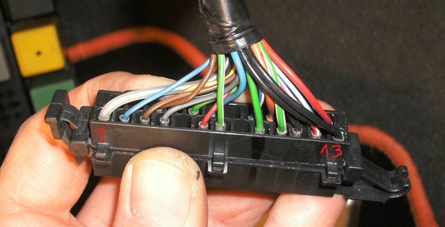

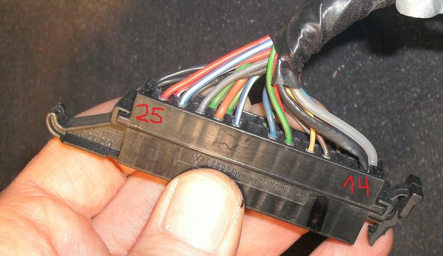

Zie onderstaande foto's:
Zover ik op de het schema kan zien, gaat bij dit type alarm geen enkele kabel van de alarmmodule naar het brandstofpomp relais. Met als gevolg dat het schema op pagina 4 niet meer klopt. Dit schema lijkt gebaseerd op het alarm wat terug te vinden is op pagina 9. Dus het alarm zonder immobilizer en tevens het alarm wat mijn auto niet heeft.
Op pagina 9 zie je inderdaad duidelijk een blauw/rode draad van pin 9 naar het pomp relais gaan en een groen/witte van pin 22 naar pin 60 van de Trionic ECU. Dit is bij mij niet het geval.
De volledige uitleg van het schema op pagina 8 komt precies overeen met mijn alarmmodule. Ik heb eerder deze week laten weten dat ik pin 9 en 22 van de stekker (zonder nadenken) had doorverbonden, met als gevolg dat mijn 4 pinkers niet meer werkten bij het openen van mijn koffer en dat ik de auto kon starten zonder op het knopje van de afstandsbediening te drukken.
Dit lijkt ook overeen te komen met het schema op pagina 8. Pin 9 is verbonden met zekering 22 (alarmlichten) en pin 9 met het contactblokje. (intussen heb ik dat ook ongedaan gemaakt)
Pin 21 van de stekker is verbonden met de Trionic ECU met een blauw/witte draad. Ook dit klopt. Ik heb het nagemeten en de draad komt uit op pin 33 van de ECU.
Dit lijkt de enige rechtstreekse verbinding met de Trionic ECU.
Er vertrekt inderdaad op pin 60 van de ECU een groen/witte draad maar die heeft weinig te maken met de 2 groen/witte draden aangesloten op de stekker van de alarmmodule (zie pagina 8 )

Da's de VSS, de softwarematige startblokkering van de Trionic die vrijgegeven wordt door de juiste code vanuit het alarm.Yuri_Peter schreef: ↑ma 03 apr, 2023 23:04Blijkbaar zijn er 2 soorten van alarm. Namelijk met immobilizer (pagina 8 ) en zonder immobilizer (pagina 9). Wat is een immobilizer??
Ik heb de werkplaatshandboeken er eens bijgepakt, Nederlandse 9000's hebben nooit het fabrieksalarrm dus ik weet ook niet alles.Zover ik op de het schema kan zien, gaat bij dit (met immo) type alarm geen enkele kabel van de alarmmodule naar het brandstofpomp relais. Met als gevolg dat het schema op pagina 4 niet meer klopt. Dit schema lijkt gebaseerd op het alarm wat terug te vinden is op pagina 9. Dus het alarm zonder immobilizer en tevens het alarm wat mijn auto niet heeft.
Maar het lijkt er op dat het klopt wat je zegt. Staat er wat onduidelijk, maar het alarm zonder VSS onderbreekt volgens de manual zo te zien de pomp, startmotor en het hoofdrelais van de Trionic. Maar het alarm met VSS heeft dat zo te zien allemaal niet meer en werkt alleen nog via de softwarematige blokkering. In elk geval voor bepaalde markten, kennelijk ook bij jou dus.
Das duidelijkDe volledige uitleg van het schema op pagina 8 komt precies overeen met mijn alarmmodule. Ik heb eerder deze week laten weten dat ik pin 9 en 22 van de stekker (zonder nadenken) had doorverbonden, met als gevolg dat mijn 4 pinkers niet meer werkten bij het openen van mijn koffer en dat ik de auto kon starten zonder op het knopje van de afstandsbediening te drukken.
Da's de datalijn waarover de VSS code wordt gestuurd voor vrijgave van de immobilizer.Pin 21 van de stekker is verbonden met de Trionic ECU met een blauw/witte draad. Ook dit klopt. Ik heb het nagemeten en de draad komt uit op pin 33 van de ECU.

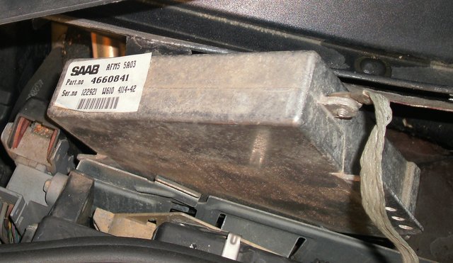

Ik zal eens op zoek gaan naar een VSS vrije ECU uit een Nederlandse 9000. Ik zou niet weten waar ik hier in de buurt een Saab tuner of Saab monteur moet gaan zoeken. Hier in het dorp zat er een maar die is helaas met pensioen.
Als ik de volgende informatie doorgeef, weet men dan voldoende om mij de correcte ECU te leveren?
Als ik een andere Nederlandse ECU plaats, start mijn auto dan of gaat het alarm dan voor problemen zorgen? En hoe krijg ik dat eruit? Met deze nieuwe informatie ga ik ervanuit dat het Eagle verwijder topic mij hier niet veel meer mee kan helpen.

Je hele verhaal kort samengevat: je hebt nul ohm tussen pen 56 van Trionic en pen 85 van het pomprelais. En ook nul ohm tussen 60 van Trionic en 86 van het pomprelais. Da’s alles wat je weten hoeft, de rest is niet interessant. Dat je op andere punten ook verbindingen meet, komt omdat er intern en extern van alles aanhangt en doorlust. Maar waar het om gaat is dat het pomprelais dus rechtstreeks aan de Trionic hangt, zonder nog andere zaken er tussen die het kunnen onderbreken.
Dus als het pomprelais niet opkomt, kan dat in principe alleen komen omdat Trionic het niet aanstuurt. En dat zou dus een startblokkering die actief blijft kunnen zijn (VSS), door een brak alarm wat de code niet doorgeeft. Gezien de reputatie van het fabrieksalarm en de leeftijd ervan is dat best waarschijnlijk. Dus dat zou ik als eerste uitsluiten met een VSS vrije ECU.
ECU swap is verder plug en play. Met een VSS vrije ECU gaat je alarm geen problemen geven, het ding gooit alleen een VSS code over de muur naar Trionic maar er is geen tweerichting communicatie. Het zal het alarm dus worst zijn of de T5 ECU wat doet met die code.
Alarm kan je laten zitten, of eruit slopen. Omdat de rest toch niet werkt, zou ik dat laatste doen. Da’s met een VSS vrije ECU een kwestie van het alarmkastje loskoppelen van de stekker, meer niet. Wil je centrale vergrendeling op afstand, koop dan een universeel setje en bouw dat in. Wat PJ Cats over de kiekert zegt is een hele goeie trouwens. Doet je CV helemaal niets of hoor je af en toe nog een zuchtje van de motortjes.
Je hebt een VSS vrije Trionic 5.5 ECU nodig voor een 2.0LPT 9000. Bouwjaar doet er verder niet toe mits T5.5 (94-98). Ook handbak of automaat maakt niet uit. Op de sloop, of een oproepje doen hier.
Omdat er naar je zegt al aan gerommeld is in het verleden zou er in theorie zelfs al een VSS vrije in kunnen zitten, maar die kans is niet groot. Daar kom je achter door het alarm los te koppelen en te kijken of je nog kan starten. Of door de software uit te lezen met T5Suite. Dat kan iedere Saab tuner, die kan ook je in je eigen ecu VSS uitzetten. Er zitten er verschillende hier op het forum.
Dus of je eigen ECU VSS vrij laten maken, of een andere ECU zonder VSS erin.

Voor de zekerheid nog even een foto van de ECU die nu in mijn auto zit:
Nog iets speciaals waar ik op moet letten?

Als hij niet start met de andere ECU, is daar iets niet goed mee. Wat staat er op?
Yuri_Peter
Re: Geen stroom, benzinepomp
Er hangt geen sticker of label meer op.
Alles wat er op staat is er met een stift opgeschreven: "9000 2.0t M96"
Ik kan ook nog vaag een andere nummer zien die er ooit met stift is opgeschreven: "46 60 84"
Dat is alles.
De man waar ik hem van gekocht heb is wel zo vriendelijk geweest om te zeggen dat ik de ECU mag terugsturen in het geval dat deze niet zou passen.
EDIT: Hij heeft er ook nog een paar liggen met Saab art.nr 4301925. Passen deze in mijn auto?

Voor een B204E/S die jij hebt kan je de volgende ECU 's nemen:
4660833, 4660841, 4301933, 4300331, 4661146.
Lijkt erop dat je nu de tweede hebt, dat zou goed zijn. Maar het nummer zegt helaas niets over het aan of uitstaan van VSS. Omdat het ding niets doet zou mijn gok zijn dat ook de nieuwe VSS geactiveerd heeft staan. Dan start hij zeker niet omdat de code niet overeenkomt met de code in je alarm.
Heb je die ECU in België gevonden? Je mag er van uitgaan dat iedere 9000 ECU die niet voor de Nederlandse markt is geleverd VSS aan heeft staan.
Dat andere nummer is voor een turboloze 2 liter. Daar zal hij wel op lopen, voor een testje kan je het proberen. Maar daar moet je niet mee gaan rond rijden natuurlijk.

Overigens, hardware matig zijn alle T5.5 ecu's identiek. Het is de software die bepaalt voor welke motor ze geschikt zijn. En de software kan je flashen zodat je iedere ECU geschikt kan maken.
Yuri_Peter
Nu je het zegt, ik heb nog eens goed gekeken en ik zie nog vaag een "1" staan achter het nummer wat ik hierboven vermeld heb. Dus dat zal inderdaad " 4660841" zijn.
De ECU komt uit Nederland, helemaal uit Amersfoort. En volgens de man waar ik hem besteld heb ook uit een Nederlandse 9000. Zou deze ECU misschien niet meer correct werken of kan het nog ergens anders aan liggen?
Als het alleen maar om te testen is ga ik de ECU met het andere nummer niet tot hier laten komen, dat wordt een beetje kostelijk aan verzendkosten.
Misschien is het toch beter dat ik de ECU die nu in de auto zit VSS vrij laat maken, op die manier weet ik zeker dat die past. Na wat zoeken heb ik (een redelijk nieuw) Saab Service Point gevonden zo'n 20 km hier vandaan. (Raccoon Motors uit Lommel, België). Ik zal maandag eens bellen of die mij hiermee kunnen helpen.
