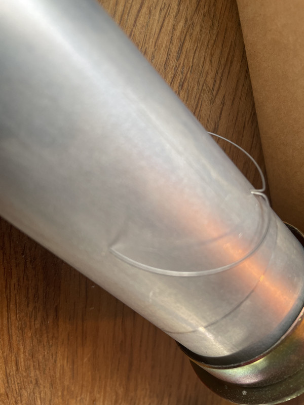

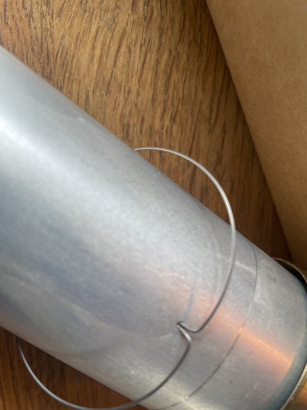

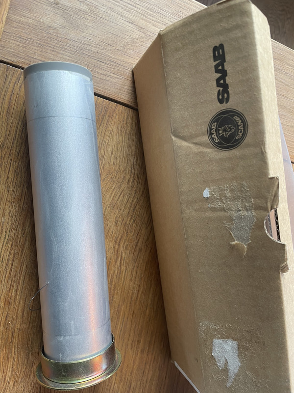

Ik heb in zweden een nieuwe benzinemeter kunnen kopen. Heel blij mee, want voor een vroege 9000 is weinig meer te vinden. Nu zag ik dat er een stuk ijzerdraad uit de zender steekt. Is dat de massa? Weet iemand hier waarvoor dat draad is? Of moet die verwijderd worden voor montage, omdat die de vlotterbalg fixeert voor vervoer?
Zie foto’s.

Ga maar van optie twee uit.

Dank! Ik moet de draad er dus uithalen?

Bericht door Vyv » do 19 jan, 2023 18:52
Zit de draad vast?

Bericht door Saapie » do 19 jan, 2023 20:14
Dat kan niet echt goed zien. Ga even kijken.

Bericht door Saapie » do 19 jan, 2023 20:19
Ja zit los. Lijkt er idd voor om iets te fixeren.

Is inderdaad om de vlotter vast te zetten zodat ie tijdens transport niet heen en weer schuift, gewoon eruit trekken voordat je hem gaat monteren.
