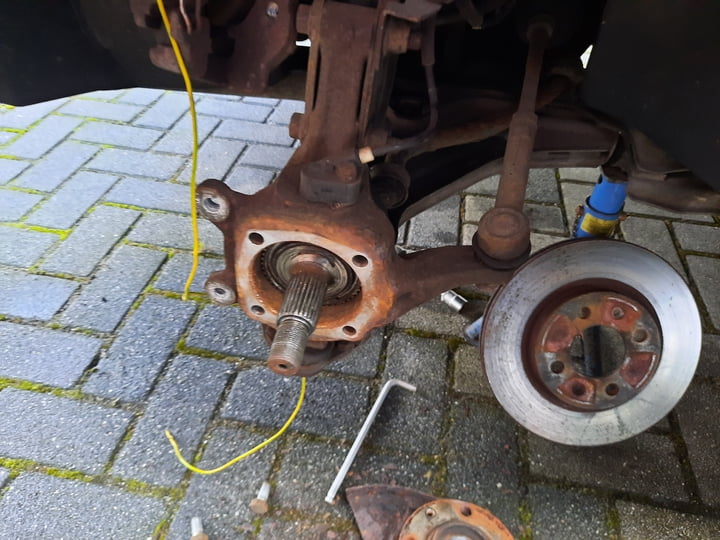

Mocht je het aandurven, mag je ook eens bij mij thuis langs komen. (Gronau, ter hoogte van Enschede net over de grens)
Bij een kapot wiellager, heb je de kans dat je de naaf ook kapot 'walst'. Maar normalieter koop je de 9000 wiellagers met een nieuwe naaf er al in. Dus met rustig rijden, kun je nog een heel eind komen, zonder echt ernstuge gevolgschades.
Het enig waar je wel rekening mee moet houden is dat de rem het daar, in geval van speling ook iets meer te verduren krijgt, gezien de schijf ook wat kan bewegen.
Als je zo'n wiellager hebt waar de flens en naaf al in zit, is het wisselen vrij vlot gedaan. (Naafmoer los, wiel er af, remklauw los, 4 bouten van het lager los. Lager er af, en in omgekeerde volgorde de zooi weer in elkaar. )
Heb al het gereedschap ervoor wel in huis iig. En de Haynes manual voor de aanhaalmomenten.
is een keer een uurtje werk.
