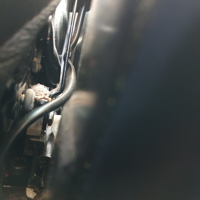

Mijn bestuurdersstoel doet niks meer. Zekering is goed, de twee relais onder de stoel zijn ook goed. Op de contacten van de relais staat gewoon keurig 12 volt. Kan de stoel er niet uithalen om open te maken want de stoel kan niet schuiven en staat over de stoelbouten geparkeerd. Hebben jullie tips?

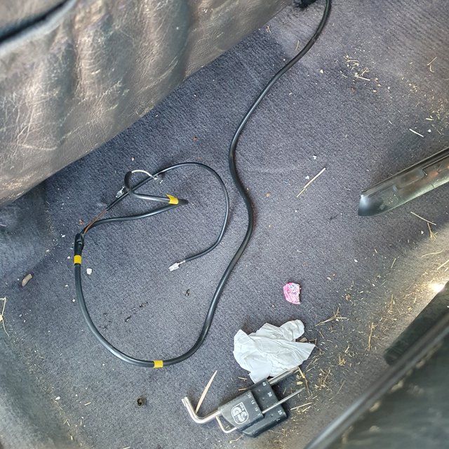

Dank allemaal voor de hulp en de antwoorden. De binnenverlichting achter doet het als ik de deur open doe. Kan het een aardeprobleem zijn?
Verder hangt er nog een losse stroomkabel aan de stoel waarvan de afwezigheid van enige aansluiting het functioneren van de stoel nooit heeft belemmerd?

Die losse kabel zou van het stoelverwarming matje in de rugleuning kunnen zijn, maar dat is niet heel goed te zien.
